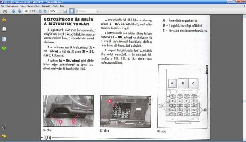

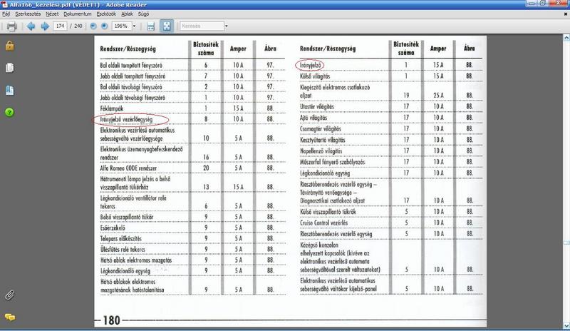

Tudom... csak kérte , hogy járjak utána mit ír a kezelési könyv!! :))
Nem kibaszasként szántam. :))
Viszont érdekes, hogy az I.C.S mögötti részről nem ír semmit... hmm...
Grando2008-03-25 12:49:05 // 38585
Jól visszaküldted kiindulásképp... :DDD
Ezek működnek. Az ominózus ICS mögötti relé körül lesz a gond. ;))

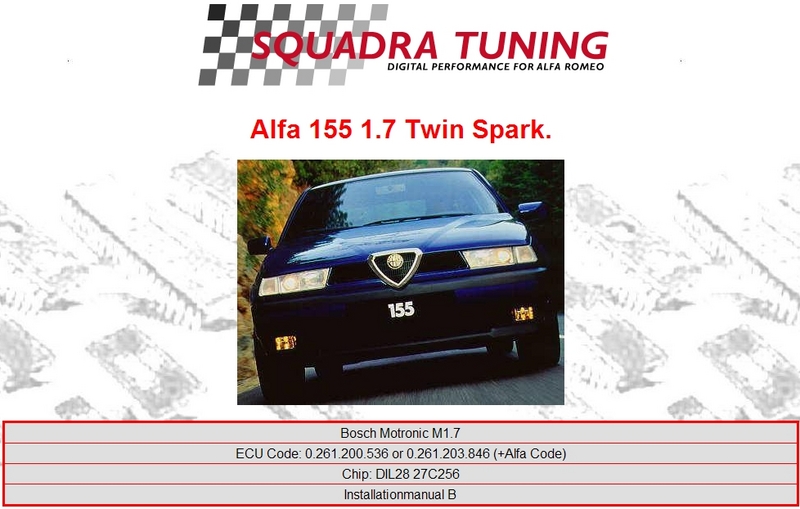

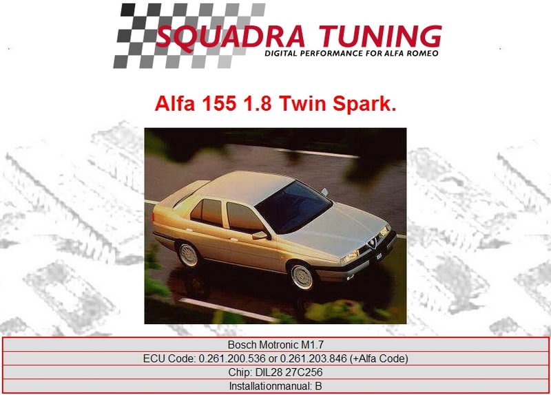

Grando2008-03-24 17:27:57 // 38572
A képeken látható táblázatok csak agyalásos alapok. Csak a másik irányban. Ezek a táblázatok kiolvasó-író-faxomtudja-matató ketyerék alkalmazási táblázatai. Azért tartom őket érdekesnek, mert van ott még néhány megegyező alapcuccos gép (a vezérlőegységet tekintve, pl.: 3.1, stb.), mégis külön hozza őket. A 2.5-öt és a 3.0-át viszont egyben. (Csakúgy, mint egyébként a szoftvereket is, ahogy Hari mondja, de erről sajnos per pill. nem tudok neked képet betenni.)
A squadra oldalon olvasott figyelmeztetés télleg érdekes dolog. Az ME2.1-nél is ott van. Fingom nincs, hogy akkor most mi van...
A genyók ráadásul a 166-hoz nem is kínálnak tuningot, akkor legalább meg tudnánk nézni az ECU kódokat. :(((
Viszont a 155-öknél ezeket találtam:
Tök egységes. Persze, más tészta, de nem lehetetlenség az egyezés ezek szerint.
Aztén a franc tudja, hogy a 156 és a 166 V6-ok szoftvere megegyezik-é. Na ennek kell utánanézni! Bár a kutatást elég leszűkíteni a két 166-os motorverzióra. ;)))

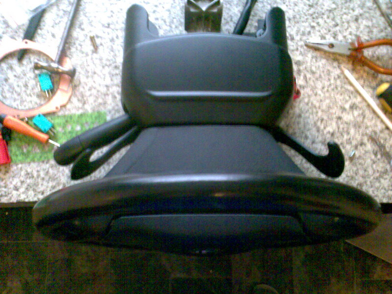

Arno1662008-03-24 17:02:27 // 38570
Arno1662008-03-24 16:54:43 // 38569
Köszi!!! :) Ja, teljesen kézreáll... de majd kiderul hasznalat kozben... ami asszem nem ma lesz, sajna nem tudtam befejezni, lassan indulok vissza fel pestre...
Sokat szoptam azzal hogy a refit hatrahuzva epp elferjen a kartol még a bajusz...elment az idő vele :(
Figya, beviszem a ventidet a városba. Aztan vmikor vagy elugrasz, vagy osszefutunk h megnezd... igy nem kell reggel kicaflatni budaörsre...

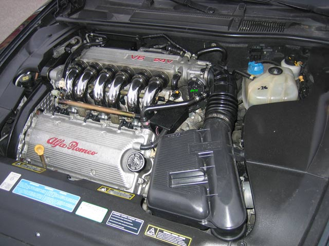

Grando2008-03-24 16:14:45 // 38565
Húú, fárasztó egy faszi vagy öregem... :DD ;)))
Na akkor:
Nem 3.1-ről, hanem 2.1-ről beszélünk.
Természetesen belekavartuk a vezérlőegység verziószámát (hiszen ebből kell kiindulni, másból nem is lehet), de nem összekavartuk - nagy különbség.
De leírom még egyszer: a szoftver azonosítószáma is egyezik (feltéve, hogy euro2-es cuccokról van szó.)
Léteznek eltérő szoftververziók, de ezek az euro2-3, illetve országbeli eltéréseket mutatják, nem a 2.5-3.0 eltérést.
A táblázat figyelmbe veszi az általad említett adatokat. Köztük a beszívott levegő mennyiségét is (efölött nagyvonalúan elsiklottál a felsorolásban). Márpedig itt lehet a kutya elásva. A 3.0-nál az LMM mért adata a levegő mennyiségét tekintve eltér a 2.5-höz képest, a többi adat tegyük fel megegyezik, így máris egy másik koordináta adódik a jellegmezőn. A bejövő adatok együtt érvényesek, nem külön-külön. Ne kérdezd, hogyan néz ez ki a gyakorlatban, mert fingom sincs. A gép viszont működik, szalad. Ez nem kozmikous dolog, ha a fentieket figyelmbe veszed, és hajlandó vagy hinni Robinak, Harinak, és egy kicsit nekem is - bár az én ismereteim nyilván korlátozottak. Ha nem stimmelne a progi, vagyis szegény lenne a keverék, az sztem markánsan jelentkezne. Gondolj csak bele, mennyire érzékelhető egy xar LMM vagy lambdaszonda. Ezek nyomják a fő adatokat.
"Furának tartanám ha a 2.5 vs 3.0 kozott nem lenne kulonbseg.
Mar csak azert is mert a 2.5-on szivocső cserékkel siman lehet 20LE-t dobni...
De ahhoz hozza kell nyulni a vezerlohoz is!!!
Több levegőt kap, tobb benya kell neki...elvben merhetné az LMM-el... de mégsem elég ennyi."
Naná, hogy hozzá kell nyúlni, hiszen a 2.5 liter hengerűrtartalom marad. A szívócsövet pedig cserélik, mert a max. beszívott levegőmennyiség több lehet.
Vazze, Harival ki fogom kerestetni a szoftverek verziószámát. (Amit egyszer már megtett, de megkérem majd rá mégegyszer) Van otthon egy srác egy szintén euro2-es szívó V6-tal, csak az eleve 3.0. A kedvedért (és az én megnyugtatásomra) ki fogjuk olvasni a szoftverazonosítókat mindkettőből. :DD ;)))
Ha ezek után nem stimmel a dolog, akkor legalább eljutunk oda, hogy nem csak hitvita szintjén konzultálunk erről. (Bár ebbe a hibába igyekeztem nem beleesni, ezért én előbb kérdeztem olyan embereket, akiknek lehet erről infója. Ezt azért írom, mert sem Robit, sem Harit nem szeretném megsérteni azzal, hogy eleve kétségbe vonom, amit írnak.) ;)))
Na akkor:

(A kepen nem a kocsimbol valo kormanyoszlop kormany stb van... mielőtt teljesen őrültnek néztek :)
Egyelőre csak nyomtatott áramköri lemezből összeforrasztgatva a szerkezet...aztan ha megvannak a tuti meretek megy lezeresekhez/stancolokhoz hogy vagjak ki vasbol pontosan szepen... majd szinterezésre...messze még a vége...

szerintem relé lesz a baj... valamelyik lába zárlatos...

:) Rubik Arno :))) Kicsit forgatni kell rajta... pofajaval a kormany oszlop muanyag fele asszem... vagy felfele... :)

Nemkell azt levenni..marmint a kormanyt...
Kormany teljesen magad fele huz, lefele allit. Csatik lehuzkod, és ki lehet sakkozni oldalra szepen. Ablaktorlo kapcsolo fele... .

DTE cd-ben nezd meg a muszercsoport bekoteset... ki lehet csipogtatni a lenti zold relevel, onnan jonnek a vezetekek a muszercsoporthoz....
Kék csatin valamelyik vezetek az, arra emlekszem... vmi feher feher/kek...nemtom hirtelen.

Ez az evolucioja /generációja a motronic rendszereknek amugy amit belinkeltel.
2.1, 3.1 stb... tudtommal semmi koze a szoft verzioszamhoz, a köbcentihez stb....
kb annyit mond hogy EURO hanyas rendszer, milyen lambda szondaval, hany db-al , kopogasszenzorral stb stb stb.
V6TB meg azert van kulon valszeg mert az hw-ileg is mas.... de ettől még lehet azonos generációs motronic rendszer.
http://en.wikipedia.org/wiki/Motronic
"The components of the Motronic 1.x systems for the most part remained unchanged during production, although there are some differences in certain situations. The electronic control unit (ECU) receives information regarding engine speed, crankshaft angle, coolant temperature and throttle position. An air flow meter also measures the volume of air entering the induction system."
Pl egy deka lambda szonda, knock sensor nincs az 1.x verzioknal...

Megpucoltam a reléket, kiszedtem az izzót a műszerfalból... Minden jó és mégsem működik, megkéne nézni új relével lehet hogy a müszercsoporti ága beszart

Motorterben a nagy böszme alu szivotér előtt, a fekete gumi harmonika utan.
A levegő utjaban, kb 8cm-es darab, 4 imbuszcsavarral felfogatva.
BOSCH felirat a cipotalp alaku motorjan. Ja, es ha raadod a gyujtast de nem jar a motor akkor azt hallod elvben nyekeregni felnyitott motorhaznal.

Na jó, most dumáltam Harival. Ugyanaz a 2.5 V6 és a 3.0 V6 szoftver verziószáma. Mostmár megvan a hiányzó 20-25% is. ;)))
A krómozott szívócsövek átmérője egyszerűen azért nagyobb kissé, mert a 3.0-ban a vége felé nagyobb mennyiségű levegő áramlik be. Oszt annyi. ;))

Én még nem cseréltem ki a relét. Sőt, nekem a csatlakozóaljzatát is megsütögette kissé. Szóval még előttem áll ez a xarakodás.... :((
Ezért mondtam, hogy nem jó hír, hogy mégse reagálnak a lámpácskák... ;))
