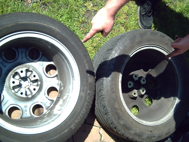

Don Gombóc2008-03-18 16:04:55 // 38359
Osztókör: 5x108
ET: 41 mm
Agy méret : 58 mm
Adott esetben nem az ET a gond hanem a felni belsejének átmérője. Mindenképpen próbálva vegyétek csak meg, mert ha rendeled akkor nem biztos hogy vissza is veszik.
ET: 41 mm
Agy méret : 58 mm
Gabesz112008-03-18 15:28:49 // 38358
Segítséget kérnék! Apám 166-os Alfájára szeretnénk felni venni, de nagy Brembo fékes és eddig egyik sem akart rá felmenni! 7*17-est szeretnénk, de milyen ET számú lenne rá jó? Akinek van tapasztalata,tanácsa,annak megköszönök bármilyen infót!
Előre is köszönöm
Előre is köszönöm
