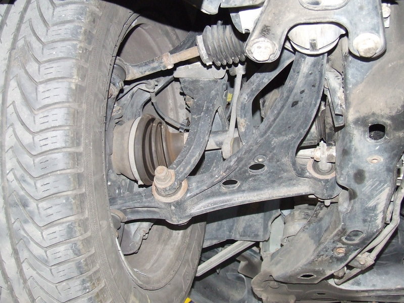

Arno1662008-04-21 18:36:00 // 39474
Kipuff hővédő lemez...
Iszonyuan megszivatott valamelyik hetvegen.
Beinditom és mint mikor egy henger 2cm-el kisebb és verődik a motorban ide oda szárazon :)
Aztan tesómmal nézegetjük, és huhh... :)))
Visszapöttyintettem gyorsan és nagy nagy megkönnyebbülés :)
Grando: nevetni fogsz, szar a futóművem :))))
Most abban bizok hogy a fuggőleges stab pálca csere után megjavul.
(Ami pár napja elkezdett erősen kopogni :-/ )
De biztos ami biztos megkérdeztem mennyi az a gumi baszás a gólyaláb végén amit nézegettünk.
Olyan mintha nem lenne normális terpesztése a kocsinak.
Erős kanyarban mintha befordulna a kereke alá... de csak a bal.
Onnan is kopog.
Átkozott ribanc... :)

Arno1662008-04-18 19:45:31 // 39440
Enyemet 70e-ert felujitották cakkompuder. 150 bakker meredek.. :-/
(meg is van erősítve...166 egyik gyenge pontja)
Másodikra - garanciában teljesen már elvben faszára, épp most hoztam haza. Kopp kopp.
Nyugi, nem csak Te vagy peches... :)
Elsőnél egy apró malőr becsúszott sajna. Viszont az 2 het utan előjött...
De aki nem dolgozik, csak az nem hibázik...
Verd le rajtuk... elvben 1 év necces.... annal többet nem szoktak vállalni, de annyit igen.
Hetfőn azzal kezdj sztem....
