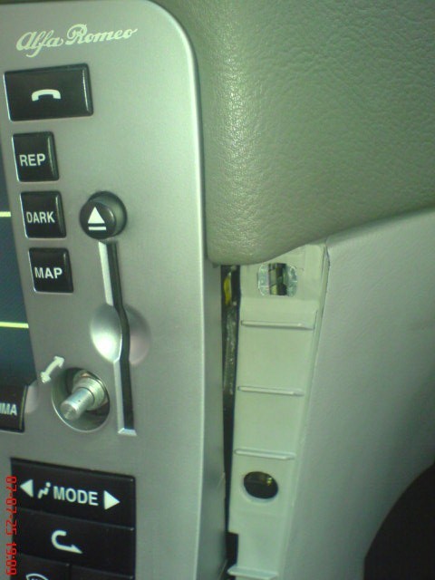

A kepeden az ICS-en levő alfa romeo felirat magasságában vannak a rögzítő pöckök.
Az előlap lepattintása nélkül kb lehetetlen benyomni...
Szóval ahogy írtam. Előlap le....ezt vagy 8 pöcök fogja körben.
2-2 oldalt, 2-2 fenn kb. Oldalsókat meg tudod nyomni annyira hogy kipattan.
Az alsó felsők ha még nem rideg a műanyag akkor megmaradnak, és maguktól kipattannak. Ha rideg, akkor könnyen törik...

Arno1662007-07-26 02:47:34 // 30834
Vannak körbe kis fekete pöckök. Azokat megnyomkodva lepattan az eleje, ha kicsit húzod közben.
Ilyenkor szalagkabelek stb tartjak csak az elejet, a hatulja meg benn van a muszerfalban.
Aztan hozzaférsz a kis belső karmantyúkhoz amelyek tulképp rögzítik az egészet.
Ezek gyakorlatilag az ICS badogdoboz legtetején vannak két oldalt.
Meg fogod utána látni, miután lepattant az eleje...azt is h mit kell vele csinalni.
A tekerős gombok gumiját szedd le időben, másképp könnyen összeb..szodik.
