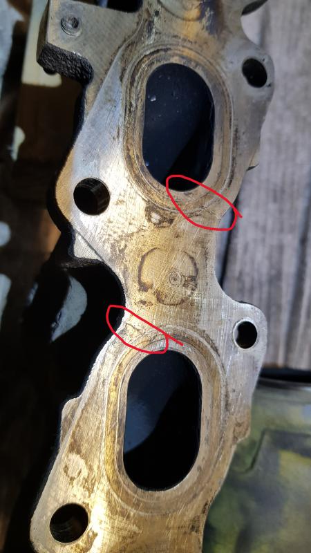

1.75 TBI-n a leömlő két tőcsavarja a nyolcból el volt törve ezért leszedtem. A beletört csavarokat is sikerült kibűvölni a hengerfejből szerencsére. A turbó is rendben. A leömlőn viszont van 4 repedés és totál el van vetemedve a felfekvő felülete így azt cserélném. Ahol néztem eddig csak turbó és leömlő kapható egyben. Tudtok arról, hogy kapható-e csak a leömlő turbó nélkül, vagy nálatok nincs elfekvőben véletlenül eladó?
