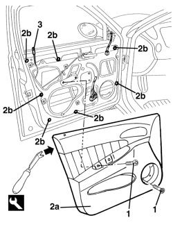

Vikking 3112007-10-31 20:46:55 // 50160
Hát, szerintem inkább a bolhák engedhették el, mert nem a borítás akar széthullani (ha jól értelmezem, amit mondasz) , hanem le akar esni az ajtóról, valszleg már csak a kilincs tartja fent...
Vikking 3112007-10-31 20:45:38 // 50159
Jaja :D Na, szerintem a hétvégén neki is esünk... :D Az a baj, hogy már maga a borítás annyira lóg, hogy a magassugárzó(azaz a csipogó:D) is kontaktos, gondolom, kezdi elengedni magát a kábele vagy nem is tudom, de mikor megnyomja valaki a borítást, akkor visszajön a magashang, meg ilyesmik...
