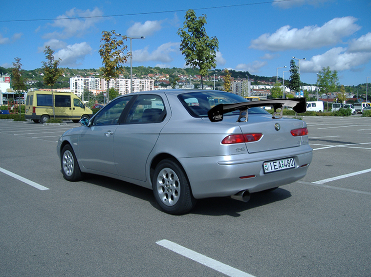

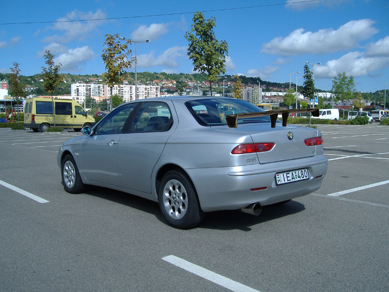

Karakot2007-01-07 15:24:01 // 28298
Nagyon-nagyon távlati dolog, olyannyira, hogy lehet soha nem fog megvalósulni, de azért kiváncsi lennék a kedves topictársak véleményére. Melyik a jobb? (Ha vki úgy érzi, hogy mindkettő gáz, nyugodtan jöhet az ilyen vélemény is.)
A) Simoni Racing szárny:
B) WTCC gyári szárny:

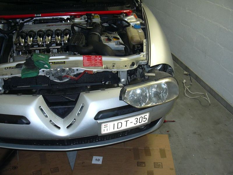

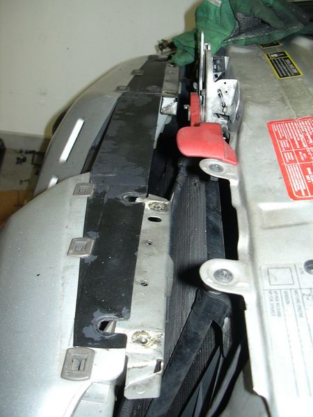

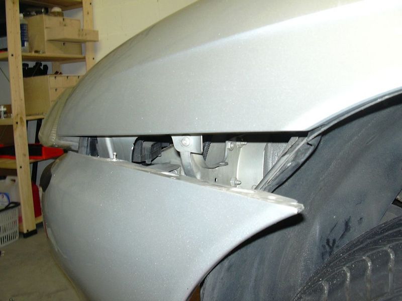

Na ittvolnék. Csak a 2C csatit kellett leszedni, a másik kettő már jött akkor is ha előre kihúztam a lámpát. Köszi a jótanácsokat a tisztításhoz! Ragasztani nem jó a sima sziloplaszt? Szerintem az is megfogja, és nem fogja átereszteni a vizet... Ja, és még valami. Majdnem azoknak van igazuk, akik szerint le kell szedni a lököst. Ahogy néztem a DTE-n, gyakorlatilag én csak a legalsó csavarokat nem szedtem ki. Viszont érdekes, hogy nekem a lámpámat csak 2 csavar fogta, míg a DTE 3-at mutat. Ha 3 van, akkor a lököst le kell venni, nincs mese. Mindjárt dobok képet...

A lököst nem kell leszedni. :-) Viszont eléggé meg kell bontani. Az oldalsó sárvédő és a lökös találkozásánál van 2 torx csavar és egy patent. A torxok csak úgy jönnek le, ha a kerékjárat belső műanyag borítását leszeded. Ezen kívül a fényszórók környékét kell kibontogatni, de az nem vészes. A lámpát összesen 2 csavar tartja. A felső az easy, az alsóhoz meg alúlról én simán hozzáfértem (nincs kartervédőm). Ha ezután meghúzod előlre a lámpát akkor oldanak a patentok, és már kinn is van. :-) Lenne, ha azok az átkozott kábeleket le tudnám venni. Majd csinálok pár képet, csak előbb bedobom az ebédem :-)
