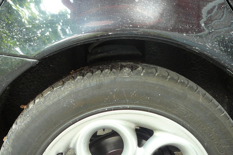

Na pont ettől félek a most kinézett GTA rugóktól is. Ott más súlyt kell elbírnia mint az 1,6-osé Lehet, hogy túl könnyű lesz neki !?
Adrián2008-06-19 22:59:37 // 72620
Modjuk elöl alapban van nehezék egy 5 hengeres öntöttvas blokk egy 6-os váltóval;)
Adrián2008-06-19 22:57:07 // 72619
Nekem akkor ül igy a hátulja mikor hárman ülnek hátul és a csomi is tele!
Viszont az eleje szemmel láthatóan nem megy feljebb ha viszont előre is beül két ember akkor megy az is lejebb!

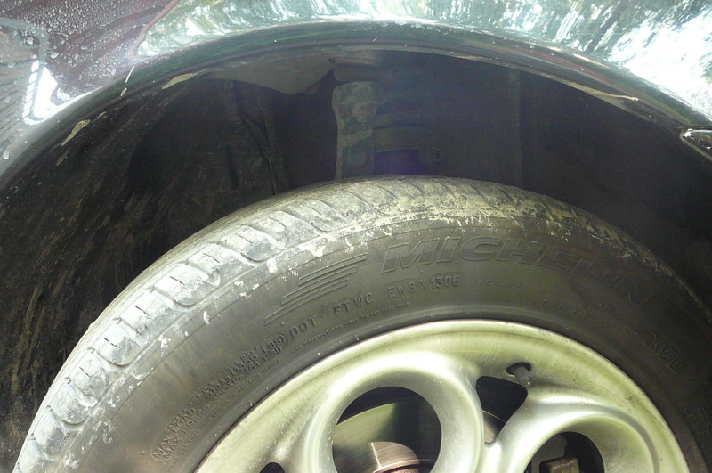

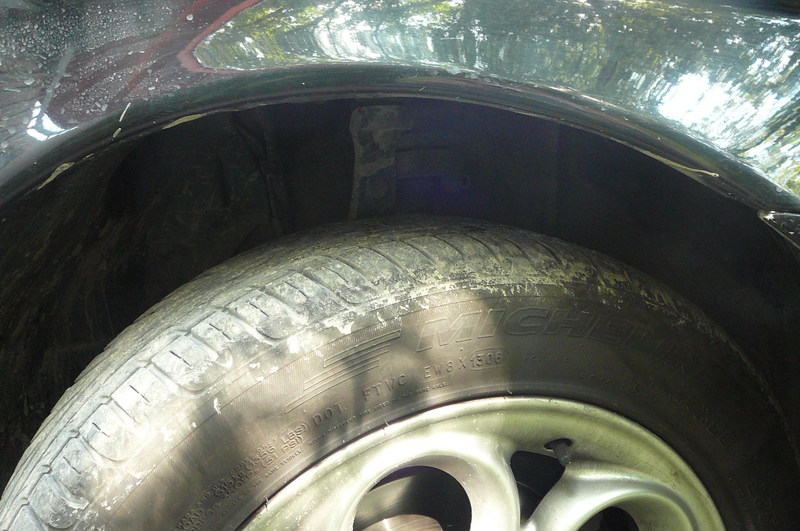

Eddig csak én éreztem, hogy nagyon megemelkedik, most a fotókat nézve nem is olyan sok az.

Tutira ki van lágyulva rugó mert tényleg nincs tartása de hogy ettől miért emlkedik meg ennyire az eleje az fura ! Lengéscsillapítók biztos jók?
