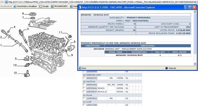

mszabika2006-06-19 10:51:46 // 8097
ja de itt a lámpa jeladója szar :)
norbee2006-06-19 10:49:23 // 8096
Az meg, hogy qrva hangosan csörömpöl a motor, kit érdekel? :)))))) 10k a nyomásmérő műszer jeladója, a motorblokk hátulján, kis Heineken hordó.
norbee2006-06-19 10:47:46 // 8095
Fairlane
LMM rendesen ki lett takarítva?
mszabika2006-06-19 10:47:40 // 8094
jaja vágom, csak nekem már 1 éve világít :DDDDDDDD
lelett ellenőrizve, szal 1 éve világít az a kurva led, csak én félre lettem tájékoztatva, mert azt mondták, hogy 10k fölött van az ára, azt itt van 700huf :DDDDDDDDDDDD
szal megérett a cserére :D
mszabika2006-06-19 10:45:29 // 8093
az rendben is van, de mivel mérjek rá?! :DDDDD
meg hogyan, fullra sötét vagyok most kérlek kapcsoljátok fel a villanyt!!! :)))))
norbee2006-06-19 10:45:27 // 8092
Nem kell, csak saját magad megnyugtatása végett.
Minimum olajnyomás lámpa 2 esetben világít,
1, valami elektronikai gubanc van, pl. jeladó sz*r, kábel letestel.
2, mechanikai progléma van, ez a parás.
Marklar1552006-06-19 10:43:54 // 8091
Ha már csinálsz valamit akkor legyen fullos;-)))
mszabika2006-06-19 10:41:08 // 8090
akna az van az a tiszta és on-os is, de miért kell rámérni ezt nem értem?! :(
norbee2006-06-19 10:39:31 // 8089
Egyáltalán nem bonyolult cserélni, egy 14-es? kulcs kell hozzá, csak alulról tudod megközelíteni a leömlők miatt.
norbee2006-06-19 10:38:28 // 8088
Hát az olajnyomás minimum jeladód cseréjéről beszélgetünk. Azért én rámérettem a múltkor mechanikus olajnyomásmérővel, mikor cserélték, mert tudod, a nyulak nem alszanak... :)
mszabika2006-06-19 10:38:23 // 8087
az nem baj, csak ne spricceljen, hogy ne kelljen 1-2liter utána önteni :))))
mit kell mérni?! hogy kell mérni?
ezt ilyen bonyolult cserélni?!
norbee2006-06-19 10:36:28 // 8085
Egen, de legalábbis csöpögni fog, ha nem is spriccel.
norbee2006-06-19 10:36:07 // 8084
Fogalmamsenincsen mekkora menetes volt, működik. :) Ja, és akna nélkül sz*pás cserélni. Meg ha lehet, azért mérjetek rá a nyomásra, just to be sure.
mszabika2006-06-19 10:35:23 // 8083
azért, én csak 2.t láttam ;)
ha azt kicsavarom bakker (most esett le), akkor fog folyni az olaj nem?!
mszabika2006-06-19 10:34:17 // 8082
na erre voltam kíváncsi, szal 14-es kell!!!!! MEGA THX!!!!!!!!! :))))))
Neked is az lett ugye?!
norbee2006-06-19 10:30:29 // 8081
Bocs, elnéztem, a harmadik 10-es már műszerhez van.
Fairlane2006-06-19 10:29:34 // 8080
norbee2006-06-19 10:29:05 // 8079
A unix 3-at hoz, az egyik 14-es menettel 92-től, a másik kettő 10-es menettel 93-tól.
mszabika2006-06-19 10:25:42 // 8078
THX! :)
tesztelni nem teszteltem, mert nem tudtam, hogy azaz :DDDDDDDDD
