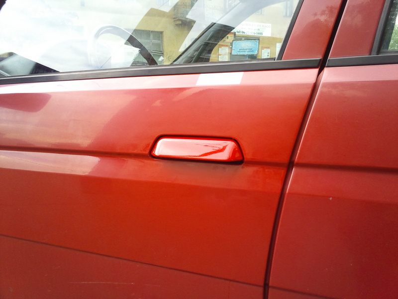

Én csak a nyári kerekeket tettem fel, meg a szép új kilincset. Atyám javaslatára tettem emblémát a kormányba. Legalább rá lehet fogni, hogy gyári extra, és így jött be az országba.
A kilicset - bár piros volt - le kellett fújni. 320-as papírral lecsiszolva, alapozó+3réteg szín +2 réteg lakk. Végül egy kis finiselés és kapott vaxot a tetejére. Beállítottam a kilincs mechanikáját. Természetesen most is volt szivatás. 3 kilincs tartó csavar könnyen kijött, de a negyedikből ki volt gyilkolva a csavar feje. Áram lehoz - a 4. emeletről - kifúr, ajtó alja kitakarít. Az ajtó alján még nincs rohadás. Szép tiszta a belseje. Viszont kerékcserekor a jobb első toronynál találtam egy-két festékleválást, amit a nyáron kezelni kell.

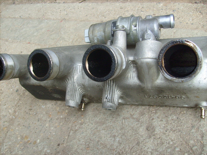

Úgy néz ki, hogy megoldódni látszik a fordulatszám ingadozás problémám! Teljesen kipucoltam minden szívóoldalhoz tartozó alkatrészt (szívócsonkot, alapjárati mocit, folytószelepet és LMM-t, a köztük lévő csövet, a kartergázlecsapató tartályt + a hozzátartózó csöveket) és most úgy tűnik, hogy jó lett! Alapjáraton úgy áll a mutató 700-800 RPM között, mint a cövek! Hallomásra is egyenletesebben jár a motor! Mondjuk minden roppantós bilincset kicseréltem AWAB bilincsekre, meg ha már szét volt kapva, akkor a benzincsöveket is! Jah, és gyártottam új tömítést a folytószelep alá! :-)
Mondjuk a biztosnág kedvéért még berendeltem egy vízhőfok jelző gombát a termosztátba! Biztos, ami ziher! Meg a jövő hónapban lecserélem ezeket a racsing gyertyákat valami gyárival megegyezőre! :-))
A csövekből elég sok dzsuva kijött! :-/
Olyan, mintha a kutya odahányt volna! :-DDDD
