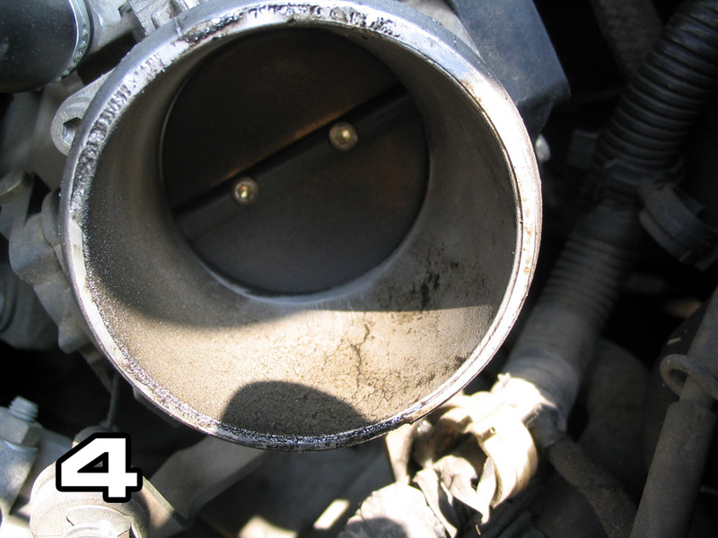

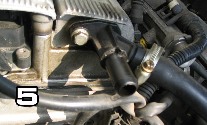

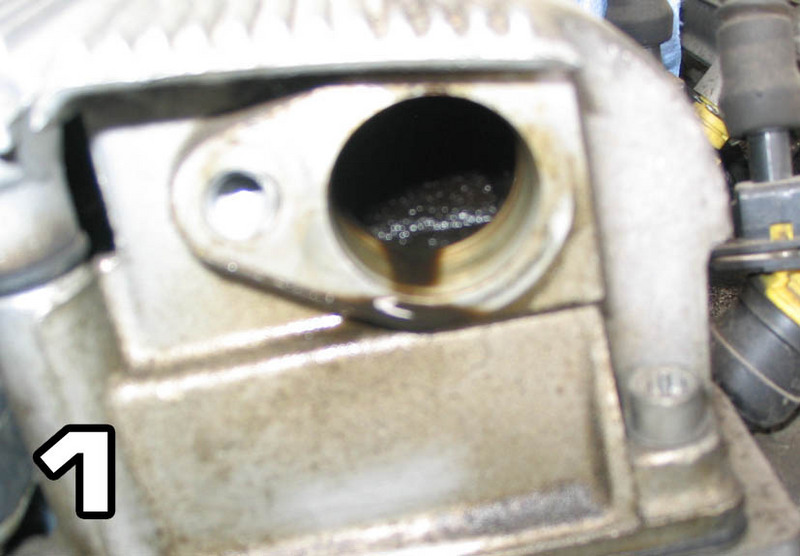

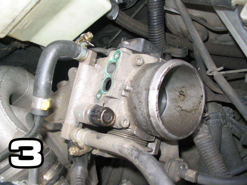

Jól látom, hogy ezek a képek az alapjárati motorról készültek. Mert akkor van tippem, hogy mitől lehert ilyen taknyos. A kartergáz visszavezetés úgy van megoldva, hogy az pont a pillangószelep elé vezeti vissza a gázt, szerintem az nyomja fel az olajat oda. Nekem is mondták már páran, hogy kössem ki, mert nincs értelme és csak összeolajozza a folytószelepet.

Használsz direktszűrőt vagy sportbetétszűrőt? Arra gondolok, hogy esetleg arról kerülhetett be olaj, amit tisztítás után a szűrőre kell fújni.
Tényleg nagyon koszos. Nekem tized ennyi kosznál már ingadozott az alapjáratom.

A 4-es és a 3as képen láccik mennyire volt olajos.
1-es en és a 3-ason láccik honna érekizk az olaj (asszem ez a kartelgáz elvezetés).
A 2-es képen 2 dolgot kell figyelni:
A-> egy szelep. Nem tudom mire jó. meg jó e. tavaly variáltunk rajta, mert rugo van benne, de nem nyomtt már semmit se. szétszettük, rugót széthúztuk, aztán össze raktuk. De hogy jót tettunk e vle azt nem tom.
B-> A légbeömlőnél vannak gumigyűrűk. azok sorba olajosok. Oda is csak a folytószelepen kereszűl levegővel együtt beszvva tud olaj jutni.
szóval ezek amiket most nemértek.
BenGa2007-05-03 14:07:06 // 36200
sziasztok!
hétvégén ugye szereltem a gépet. szívorendszer tisztítás meg ilyen szokásos dolgok.
A legnagyobb megdöbbenésemre a fojtószelepben állt az olaj.
mikor lehúztam a szívőcsövet róla, folyt ki az olaj.
eddig még nemláttam ilyet, hogy ennyi olaj került volna ada.
Az a baj, hogy nemis értem, hogy került oda anyni olaj. Elvielg csak kevésnak kellene ott lennie, az olaj párolgásábol adódóan. Enyni nem párologhat át, még ha nem is "norlmális" olaj van benne.
Akkor simán átfolyna a motorból?
ehhez szóljatok valamit!
