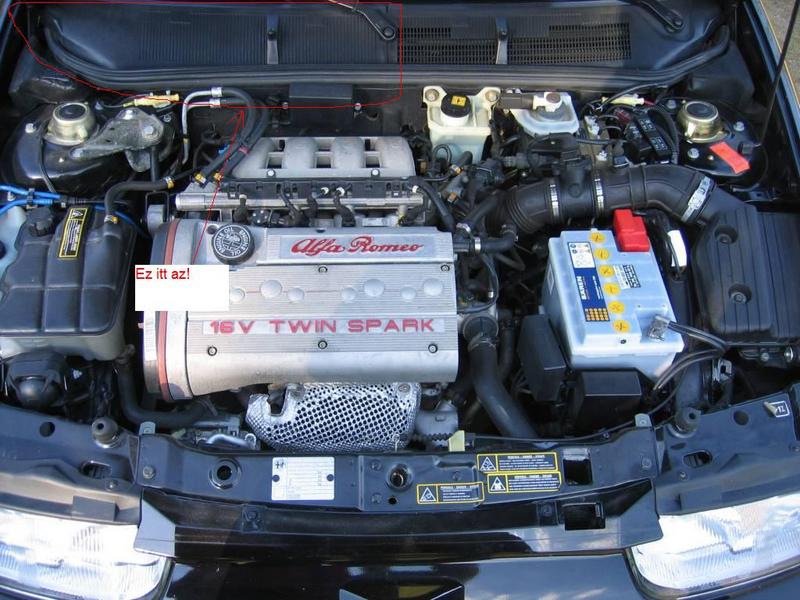

Szia! Én is szívtam vele előszőr, de miután kivetted a csavarokat meg kell húzni határozottan felfelé és akkor elengedik a patentok a műanyag takaró elemet. Nem lett baja az enyémnek se ;)
Azért húztam meg erőteljesen, mert már nem volt más lehetőség és be is jött! Csak bátran ;)
Itt egy kép, hogy melyik oldali műanyagról van szó:

Köszönöm! Tehát ha (az autóval szemben állva nézzük a témát) balra húzom a műanyag elmet? vagy előszőr fentről le vagy lentről fel?... ;) igaziból arra volnék kiváncsi, hogy merre felé feszegessem, hogy lejöjjön... és ne törjön... ha lehet úgy.! Vagy adja magát a téma! ;)

Az ablaküvegnél még fogják kicsi műanyag patent szerű izék :)) Hogy ne follyon be a víz az üveg alján. Óvatosan pattintsd ki őket. Ezután kifelé húzod. Nem kell teljesen levenni (ablakspriccelő miatt), csak arrébb húzni, hogy alá férj. Alatta lesz még egy műanyag borítás. Ez is patentos, de ezt könnyű kiszedni. Alatta ott a szűrő.

Sziasztok! Értetlenekdnék a pollenszűrő csere terén! 146-ban: okés, hogy az anyós ülés előtt van az ablaktörlő lapát "alatt", de az ott lévő műanyagot hogy kellene kiszedni?! Nálam az történt, hogy az ott lévő takaró műanyagból kiszedtem a csavarokat (3-at kb.) a középső összetoldásnál elkezdtem széthúzni a műanyagokat. Ez ment kb 1 cm-et és onnatól se felfelé se lefelé nem tudtam rajt mozdítani és nem akart kijönni onnan az az elem... Hogy kellene kiszednem onnan azt a műanyag elemet? Mert az ajtó felöli végénél mintha oda lenne még fogva de én csavart nem láttam és kivnni nem bírtam... Én vagyok béna vagy gép nem akarja, hogy foglalkozzak vele? Segítsetek Cartársak pollenszűrőt akarok cserélniiii!!! Köszönöm! U.i.: Annyira azért nem vagyok oda... ;)

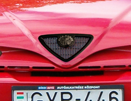

Az angol autók sportváltozatai jutnak eszembe (off - Jaguar, Rover - on), azokon tetszik, hogy kasztni-színű a rács. Igaz, azok nagyobbak, a miénk meg olyan kis picike. Azért ha eljutok végre bontóba, és találok olcsón, akkor veszek egyet, aztán próbálkozok. Na megyek is aludni, aztán megálmodom, milyen lesz. TSá!

Ki bizony. Engem meggyőzött. Nekem nagyon tetszik, hogy ott van a pajzs, de mégis olyan egységes "fekete" az egész...
szasza(SW)2007-04-19 22:56:42 // 35139
A rosson nagyon világit,a néron meg szinte eltünik:(

hát tárak én részemről maradok a krómkeret+szines logó melett :D
koz2007-04-19 22:43:11 // 35136
Kezd kialakulni az a véleményem, hogy az autó színével a tuti, és a vonalak az emblémán belül meg fekete, v. fehér, v. valami. Legalábbis nekem így tetszik.

Arany pajzs, arany embléma, fekete vonalakkal?

Maga a fekete embléma gyönyörű! Ha valaki találna nekem olyat, hát bexarnék!
