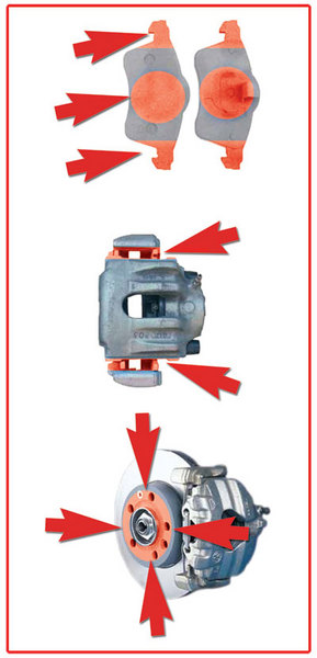

BenGa2007-04-17 16:45:20 // 34949
passz de asszem Angol. De kemény. MEg egyébként sokan ajánlják. A ferdonak is van sima meg prémium betétje.
itt egy kép hogy mit kell megáppolni:

mondjuk nekem abszolult nem visít csak ráz. nekem TEXTAR betét van hozzá. Elileg roszs párosítás:D de hát ez az amikor megvezse d alegdrágábbat mert azt hiszed jó lesz. Hát most nem jött be. alapszabály: a német fek tárcsa/betét kemény, az olasz puha. jelen esetben üti egymás mert a Brembo puha a textar meg kemény. nekem ezért kopik inkább a tárcsa. akinek meg a betét kopik, annak meg lehet puha a betétje. de az egyébként meg jó. a puha cuccok jól tapadnak, csak kopnak. egyébként meg kenjétek meg kerémiabázisú fékpasztával a belétet. Általában az segít. Vagy ha nincs normális szintetikus fékpaszta kéznél a szervízben akkor jó a rézpaszta is csak az nem tartós meg korróziót is okozhat. nekem mikr betettem akkor megkentem. sose csikorgott.

Üdv mindenkinek! Látom a fékekről van szó, én a mult héten cseréltettem a tárcsákat, nekem is Brembo max, először nem oda való betéteket kaptam, aztán meg amit adtak le kellett belőlük szedni 2.5mm, hogy fel lehessen rakni, és most nekem is az a tapasztalatom, hogy viosít mint állat, már néha legszivesebben lehúznám magam a szélvédő alá annyira... Én mondjuk arra gyanakszom, hogy nagyon kemények ezek a betétek, de azt mondták, hogy ezekhez a tárcsákhoz jó lesz... márkát azt sajna nem tok írni, de azt tudom, hogy fele annyiba került, mint amit először adtak, csak sajna más minőségűvel nem is tudtak szolgálni, még erre is várnom kellett még egy napot...
