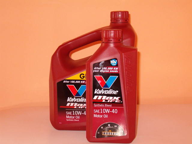

szasza(SW)2007-04-24 12:44:14 // 35354
Az én motoromhoz már ez kell túl sok a kilométer.Tényleg jó nekem mikor ez volt benne halkabb volt a motor,ezért választom megint.

szasza(SW)2007-04-24 11:13:39 // 35342
Hát nekem már közel a 200E Km-er, én azért ezt választottam mert 100E fölötti motorokhoz fejlesztették ki.Nekem már volt ilyen és jó volt.

szasza(SW)2007-04-24 10:41:00 // 35340
A hétvégén oil csere lesz a járgánybam ma rendelt meg a hozzá illőt.
ilyet kap.
