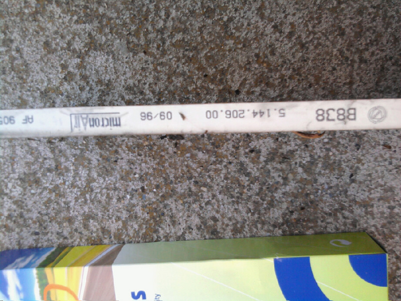

Bilux2010-08-25 16:42:45 // 111396
Csakhogy ott a szűrő dátuma is 96-os :D gyári betét.
Coyote2010-08-25 16:41:41 // 111395
Mondjuk tény, hogy jol megszűri a levegőt mert alatta a ventillátor porszaraz volt.
De akkor is nagyon meglepődtem, mert most cseréltem pollenszűrőt előszőr.
szasza(SW)2010-08-25 16:39:38 // 111394
Hát nem mostanában az biztos:))Nincs mit!
WarbiRunner (Gyuri)2010-08-25 16:38:37 // 111393
Én is azt gondoltam mikor először cseréltem. De ez ilyen lesz egy év alatt...döbbenet mennyi koszt begyűjt :-)

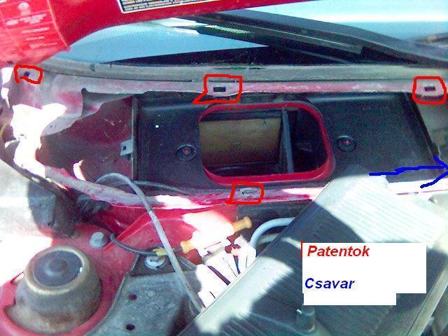

szasza(SW)2010-08-25 15:21:45 // 111391
Kezd el valamelyik végén.ott tépd fel a patentot.Utána haladj befelé és kicsit segíts rá csavarhúzóval a patent mellett. Általában nem rajtad múlik kiszakad-e a patent,mert elég gyengusz anyagból van plusz már öreg is.Lassan óvatosan,de garancia így sincs a műanyagra:(

Coyote2010-08-25 14:51:23 // 111389
Ok megpróbálom, aztán meglássuk mi lesz belölle.
Max fogpiszkáló :-DDDD
szasza(SW)2010-08-25 14:48:05 // 111388
A képen látod a patentok hol vannak.Ott kéne minél közelebb.
Coyote2010-08-25 14:44:11 // 111387
Szoval akkor egy kicsit feszegetnem kell a műanyagot?
Mert próbáltam, de akkor biztos nem elég erősen.
Merre fele kell feszegetni?
szasza(SW)2010-08-25 14:24:50 // 111385
Klímás a géped?Nem mindegyikbe van pollen szűrő.Szembe állsz az autóval bal oldali ablaktörlő alatti műanyag alatt van.
Coyote2010-08-25 14:22:05 // 111384
Üdv Szakik!
Egy kis segítség kellene. Ma átestem a kötelező szervízen, megcsináltam mindent kivéve a pollenszűrő cseréjét.
Kéne egy kis infó, hogy hogyan tudnám azt kicserélni, esetleg valakinek egy kép erről?
(146, 1,6 boxi)
Köszönöm
(146, 1,6 boxi)
Köszönöm
