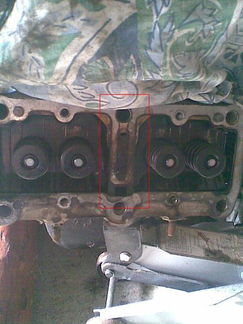

Na ez igaz.Jól fel ragasztották a hengerfejet.
pb_2010-08-28 15:41:43 // 111584
Ha jól nézem a hfej még rajta van a blokkon, nem azt vetted le, csak a vezműházat.

Még ahogy neked megy.Én éccakás műszak után most fekszem le.Át forrasztottam a műszerfalamat mert állandóan ki nullázta magát,remélem most nem lesz vele ilyen gond.
G-Burt2010-08-28 15:20:56 // 111581
Ott bizony olajnak kéne menni a veztengelyhez

Hosszúkás lyuk van ott.
MikeTheDevil2010-08-28 15:15:50 // 111577
Nekem anno amikr Boxim volt és a hengerfejet szét kaptam akkor olyan tömités volt ami engedte szabadon áramolni az olajat.Annak a résznek ami nálad be van keretezve ott szabadnak kéne lennie a nyilásnak.Ez az én észrevételem,de ha rosszul tudom akkor javitsatok ki.

A középső hosszúkás lyukat takarja el vagy egy kis köralakút?O.o
