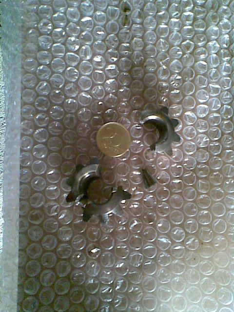

WarbiRunner (Gyuri)2010-08-17 15:57:37 // 111143
Olyasmire gondoltam, hogy a csapágy ropira tört és keresztben áll a difi a váltóházban. Úgy azért ki tud jönni a cucc. De alább kiderült a gond, jó irányban tapogatóztunk, ami a cartársnak sajna nem túl örömteli...
sparco2010-08-17 15:41:02 // 111142
Na megvan a probléma... kivettük ma a váltót is... (megjegyzem, motor kivétel nélkül nagyon nehéz lett volna).
Levettük a váltó aljáról a deknit, és a difinél 2 fogaskerék szét van törve (ezért nem volt hajtás se)... olaj meg úgy folyt ki, hogy kilyukasztotta a fogaskerék darab a deknit, természetesen alig észrevehető helyen. :D
Azt szeretném még megkérdezni, hogy: a difinél 2 féltengely csonk hogy jön ki?
Minden csavart kiszedtünk már... de mégse jön ki.
+ ha van valakinek bontva 1.6 boxer váltója és van felesleges 2 ilyen fogaskereke, azt szóljon! Köszönöm előre is!!!
pb_2010-08-17 15:23:53 // 111141
Szokta ott is Ngedni, de ott így nem fogja, hogy 1xre több dl csakúgy Lfolyik. Ott inkább az a jellemző, hogy televeri a környékét olajjal. Ill ettől még kéne legyen hajtás.

WarbiRunner (Gyuri)2010-08-17 14:49:46 // 111138
MIndenképp alá kéne nézni, tuti meglesz a folyás nyom. Tippem szerinte a kihajtás szimmeringnél büfizett a váltód. És az nem jó...de mondom, át kell nézni aknán vagy emelőn jó alaposan. Szétszedni is akkor kezdeém, ha már valami sejtés van.
