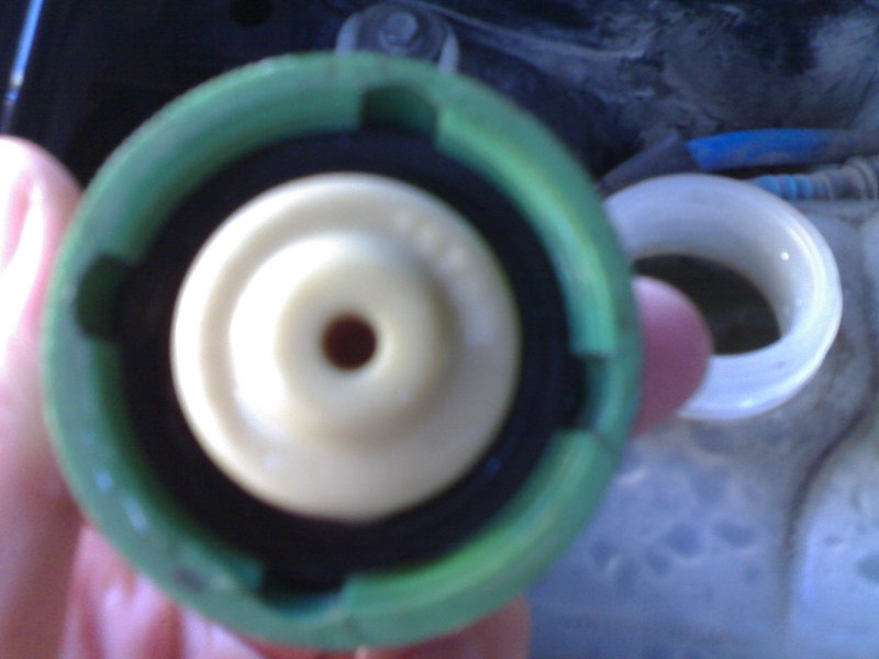

Tresor2008-01-21 14:06:43 // 60690
Na feltöltöttem vízzel, meg kipucoltam a kupakot. majd meglesem 1 hét múlva.
Tresor2008-01-21 13:57:56 // 60689
Nézd meg a blogomban. Na akkor feltöltöm vízzel. Azóta nem is néztem a vizet, csak az olajat. Olajcsere is volt akkor.

Tresor2008-01-21 13:50:49 // 60686
Köszi! Hát novemberben volt hengerfejtömítés (is) cserélve, szal jónak kellene lennie. Sima vízzel feltölthetem szerinted? Van benne fagyálló.
Surcy2008-01-21 13:49:04 // 60685
próbáld meg feltölteni jelre a vizet.A sapit meg zsirtalanicsd le,hogy tiszta legyen.Majd egy pár nap múlva (mondjuk 1 hét)nézd meg megit ha akkor is ilyen nézesd meg szerelövel mert lehet,hogy a hengerfej tömcsid kezdi meg adni magát,és nyáron csak rosszabb lessz.
Tresor2008-01-21 13:34:35 // 60684

Surcy2008-01-21 12:59:48 // 60678
Nem nagyon látni a képet,de ha ez az amire gondolok:-{ Ez olyan szürkés habos-turós izé?Vized nem fogy?Esetleg a kieggyenlitö tartájban nincs ilyen?
