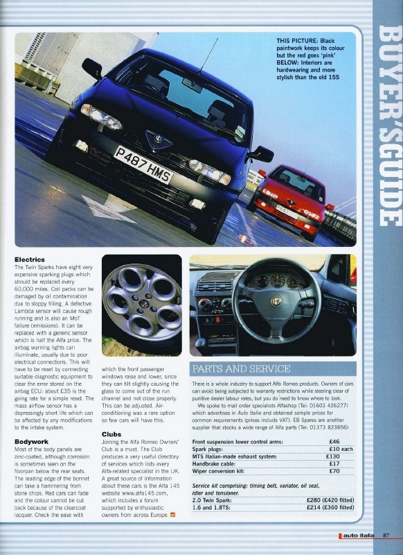

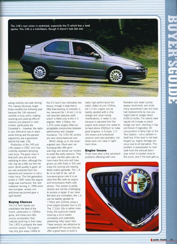

Annyit ír még, hogy a hűtő és a vízpumpa sem hosszú életű. Ezen felül ha hagyjuk, hogy az olajszint lejjebb kússzon, akkor könnyen felmelegedik az olaj, mert az olajteknő közel van valami kipufogó csőhöz (lehet ezt rosszul értem). A fék és felfüggesztés rész tele van szakszavakkal, azt már én sem vágom :-)

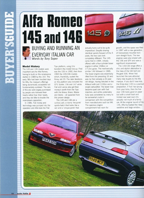

A linkere katintasz,ott a cik képére itt bejön a 4 oldal.Ott rákatintasz egyenként a képekre és bejönnek nagy méretben.
147Smz2007-11-03 13:04:43 // 52975
Szól ez még másról is, én csak a típushibák részt emeltem ki :-)
krisztian b2007-11-03 13:04:06 // 52974
Megmondod honnan vannak ezek? Megnézném az eredeti odalt is, mert ezeken a képeken annyira kicsik a betűk, hogy alig bírom elolvasni. Thx! Meg le is menteném őket. Újat ugyan nem írnak, de nem árthat...
szasza(SW)2007-11-03 12:56:42 // 52973
Köszi!Most akkor legalább tudom miröl szól a cik,mert angolul nem tudok:)Itt találtam a cikket!

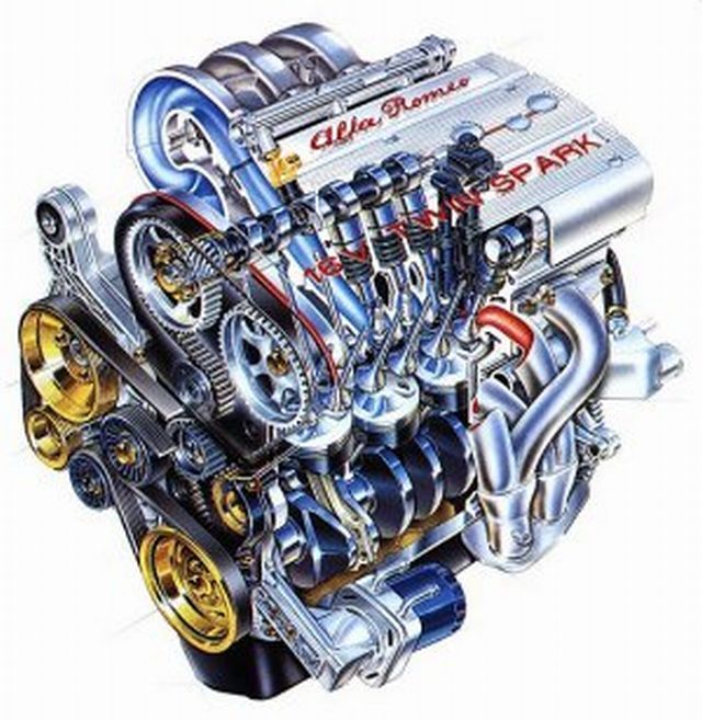

ÚÚúááááÁÁÁÁúúÚÚÚÚ!!! ezek a képek nekem is megvannak! Ilyen hat leömlős csilivilI V6-OS csajozós QV-n gondolkodom én is csak kéne lovetta! De 600-700e ből meg lehetne szvsz oldani.Moci ,váltó,fékek. Ja és hörgő igazi pasiató ,tegnap beszéltem vele és kikéri magának.....pffffff....méghogy női a 145QV!? :-DDDD

Gyakorlatilag a Légtömegmérő, Lambdaszonda, vezérlésmódosító, olaj fogyasztás, gyenge elektromos csatlakozók (Airbag lámpa), vezérműszíj (csere 65 ezer kmenként) lett felsorolva típushibaként. Na meg az is jó, hogy azt írják figyeljünk oda arra, hogy mindig magas legyen az olajszint. Erre nem gondoltam volna. Mindenesetre elég sok típushibát összeszedtek :-) Kézifék bowden például? Nem gyenge az sem, hogy szerintük a TS-ben lévő váltó meghibásodása sem ritka eset :-(((
