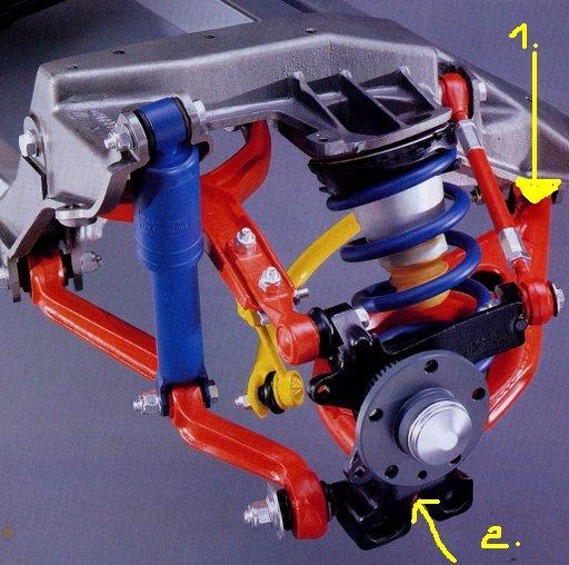

GT Ɨ|ѯ2009-05-04 17:56:38 // 72208
a lengőkaron 1 db van-oldalanként,a hátsó,alsón:-)
G szem a kerék melleti végén,a felső az szilent

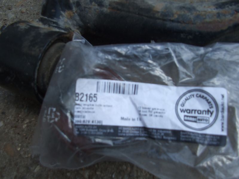

KGBMAN2009-05-04 17:54:01 // 72207
Ja igen.. Szám szerint összesen 6db kell a lengőkarokba összesen, illetve van még 2db szilent is. Ennyi kellett nekem a hátuljába össze-vissza és kész.
KGBMAN2009-05-04 17:51:18 // 72206
A G-szem a (W201) 190-es Mercié, csak azon nem a külső hanem a belső oldalán van. Alfán kívülre kell rakni.
Az enyémnek a típusa "febi 02354". BárdiAutónál FEBI2354 néven fut.
Csere és pár100 megtett kilométer után állíthatom, hogy simán passzol a GTV/Spider lengőkarokba és nagyon baba.
Itt egy kép:
http://www.febi.com/pdb/main/Pictures/02354.jpg
Méretek nincsenek, de csontra ugyanaz.
És azért jobb ez, mert gyáriban csak lengőkarral együtt van, de tudtommal nem 60, hanem 160/db-ért listaáron.
Itt egy kép:

Szilárd2009-05-04 12:25:26 // 72200
Gyáriba csak lengőkarral együtt 60K/db áron...
Szilárd2009-05-04 12:24:46 // 72199

Andrewxy2009-05-04 12:22:59 // 72196
egy hülye kérdés, miért is kell kompatibilis g-szemeket alkalmazni? nagyon drága a gtv gyári, vagy mert nem lehet külön venni, csak lengőkarral együtt??
