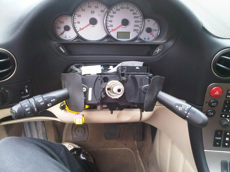

Smith2010-09-25 17:29:40 // 52364
Hmm. Ha vennék egy ilyen fehér szart, teljesen újat. Ezenkívül a lógását kiküszöbölném, akkor ez a két tény talán kompenzálná az ellenoldal megkopott mivoltát. :)

Smith2010-09-25 17:17:49 // 52363
az még idekívánkozik hogy a 164-es indexkarja még 15 évesen is kiválóan működött....
Smith2010-09-25 16:38:24 // 52362
igen, azt láttam hogy lóg az szar, na majd legközelebb, már rutinos kormányszétszedő vagy úgyis :)
Az indexkaros részből szerintem szétszedve sem látnánk többet, ott vannak szerintem ezek megkopva ahol csiszolódnak egymással.

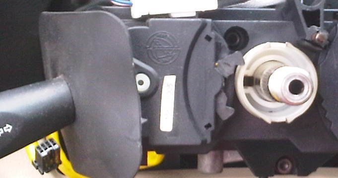

FRob2010-09-25 16:09:50 // 52361
ha szerencséd van.. akkor a kormányrúdon lévő fehér vacak lógását megszünteted a kormányrúdon, akkor talán működni fog... mezei egyszerűséggel leszeded az indexkaros mókát, a kormányrúdra 1 max két menet szigszalag, és visszarakod, kipróbálod...
egyébkén az indexkaros motyót kellene szétszedni ahhoz meg még nekem sem volt érkezésem.. azért annál jobban használatban van az autó :D
de ha valaki tudja nélkülözni akkor belenézek :D

Smith2010-09-25 16:01:09 // 52359
Sikerült leszedni a kormányt. Azért rendesen oda volt szorulva, kb. 15 percig keményen küzdöttem vele mire lejött. Sikerült kicserélni a bűnös airbag átvezetőt, úgyhogy most már megint működnek a kormány gombjaim! :)
Még annyi kérdésem lenne, hogy melyik alkatrész okozza azt, hogy nem ugrik vissza az indexkarom?
Azt látom hogyan működik, ill. működne! Csak nem tudom hogy az indexkar felőli kampós pöcök, vagy pedig a kormányrúdon lévő fehér műanyag van megkopva? Vagy mindkettő???
Gondolom az indexkar kampós pöcke nem kapható külön, de a kormányrúdun lévő fehér vacak szerintem esélyes.
