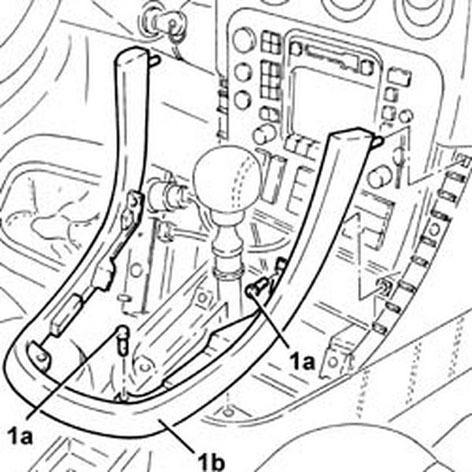

FRob2010-09-17 13:53:16 // 52143
ICS kiszerelés nem egy nagy valami
csak nekiállni macer
tépőzár vagy patent szét a váltókaron, azt a lapot úgy hogy a bőrrész alá nyúlsz határozottan felfelehúzod, először a csomitartó felöl részét, széthúzod a kábeleket
találsz 2-4 csavart, kitekered, patentok is fogják a keretet, ott is felemel egy kicsit majd határozottan hátrafele, ez az egysezrűbb
az ics-t kiszedni csak azért macer mert kell hozzá egy kis ügyesség, két rugós pöckeráj tartja a helyén és az csak sregizavét lehet megnyomni csavarhúzóval, belekapszkodsz a kazihelybe majd elkezded húzni és játszol a pöckökkel :)
nekem a fenti megnyomos kinyíllosban van, kicsit nőgyógyásznak kell lennie az embernek hogy oda belemenjen a madzag, meg azt a dobozkátis fogja 2-4 csavar rejtetten kicsi gombokkal...

és ime a képek hogy érthetőbb legyen
aztán összedug.. rosz helyre nem igazán tudod, és bekapcsol 2-3 megnyomod a cd gombot de csak első alkalomnál, közötte 10-15 sec várakozás és megy, kövi indításkor már onnan folytatja ahol abbahagyta...
