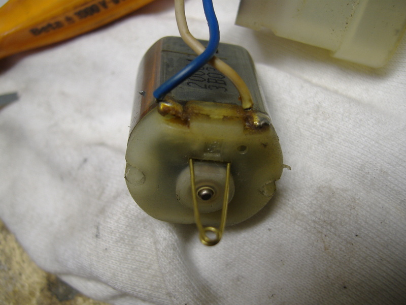

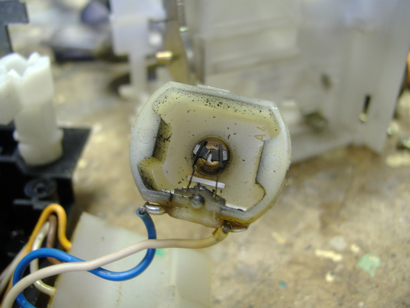

Király vagy!!!!! Ezt emlegetem állandóan - örülök h más is használja az eszét. :)
cca 30e-ért ilyen hibával kicsit luxus a zár...
Basszus, nagyon jó lenne csinalni valami helyet neki, ahova html-ben gyorsan összeszerkeszti az ember az ilyesmit, feldobja. Akinek kinja van az egy listabol kivalasztja megnezei a kepet szoveget hozza, és uccu neki.
Lehet csak siman egy 166 okosságok forum kellene, ahova csak az ilyesmit írjuk be képekkel stb, és nincs duma.
Vagy egy 166 okosságok tag...akinél ezt blogoljuk... :)
hümm?

Sziasztok,én is mindig így javitottam a czárat:-)A lancia kappámban is ilyen zár volt,uez volt a baja és a mérete is,totál csereszabatos:-))))

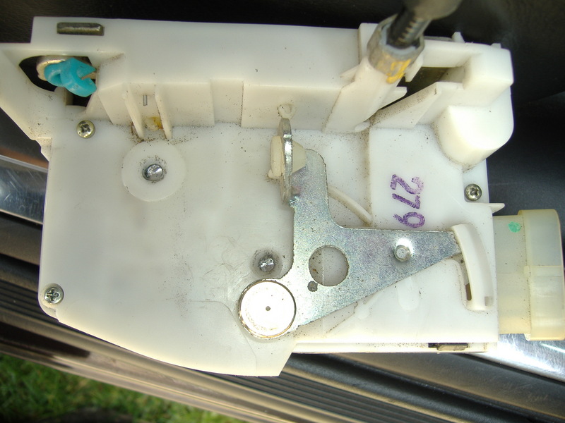

Az első kép már az összerakott állapot.Nem gyártottam hozzá semmit.Jó az lefúrt fejjel is.

és hogy raktad össze a szegecseknél?
kiütötted és csavarok , vagy másik szegecset csináltál bele?
arról is nyomathatnál egy fényképet, már ha csináltál és nem kell miatta szétszedni megint az ajtót :)

Utolért engem is a központi zár szivatás.Jobb hátsó hol nem nyitott,hol nem zárt.Természetesen megoldottam.Ugorjatok neki bátran,egy óra alatt megoldható.
1.lépés:két szegecs lefúrása
Szétszedve.
Motor szétszedés.Szénkeféket szétfeszíteni,különben leszakadhatnak!A biztosító tű pont ideális.
Még jó,hogy szarakodott.Ilyen volt.
Tisztítás után.
Összerakás,aztán reméljük jó lesz néhány évig.
