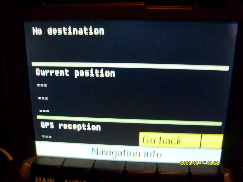

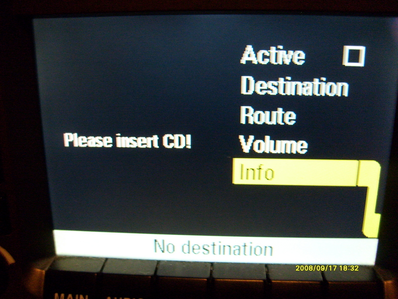

Behoztam a navi cd-t és a laptop simán olvassa. most kivimeek és párszor berakom kiveszem hátha beveszi.. he nem veszi be akkor beadom neki...:))

Kb 10x volt már ki-be kapcsolva és semmi. majd csak eccer engedi... de miért nem lehet 1xu dolgokat gyártani..pl beulok és megyek vagy benyomom és muxik ?

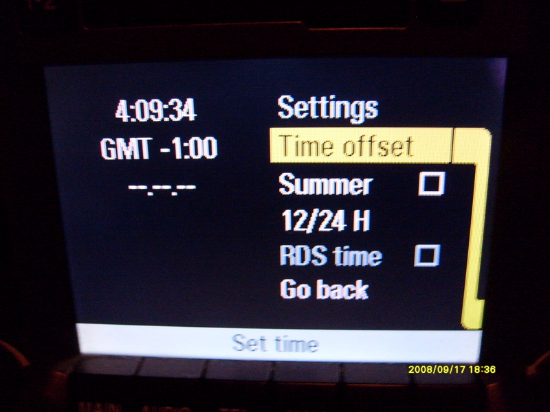

hja el feljtetem, ha a navi rajta akkor várja hogy a navi adja a pontos időt... ha nincs akkoramit az előbb irtam....
Gye'2008-09-17 19:51:53 // 41780
hi,
mivel most már látja a navigációs egységet, ezért onnan frissíti az órát... de azt csak akkor tudja,, ha beolvas egy navi cd-t.... üresen azt írja ki amit láttál.... viszont ha teszel bele lemezt és ilyen baromságokat ír ki, hogy fordítva van bent, főleg ha az gyári lemez, akkor van a szivás., mert lehet hogy rossz az olvasófeje.... nekem is minden 50lemezberakásból 1x indult el, hiába szedtem szét, tisztítottam meg nem lett jó.... szerencsére tudtam venni másikat olcsón... ha lehúzod a naviegységet, utánna tudod manuálisan állítani az órát...javaslom a csomagtérben húzd szét, ott egyszerübb a dolog..
FRob2008-09-17 19:51:19 // 41779
pár ki be kapcsolás után engedni fogja
DE! borzasztóan szar az órája, legalább 10 perccel előre állídsd , mert 1-2 hét alatt késik annyit minyima, hja és erőteljesn időjárásfüggő , ebből is látszik, hogy arra apelláltak hogy van navi, hja igen a rds időbeállítást se állítsd be, mert a magyarországi csodálatos rádiók egy kapap szart nem érnek, min mind más és más időt adnak, és öszevisza állítgatják az órád, attól függ éppen melyiket hallgatod....

Nem... de ha nem sikerul megoldani huzd le hatul a navit... 1 zold csati.
Ugyse nagyon van terkep, mas ertelme nincs. Csak fogyassza az aramot, ami meg LE csökkenéssel jár :))))
