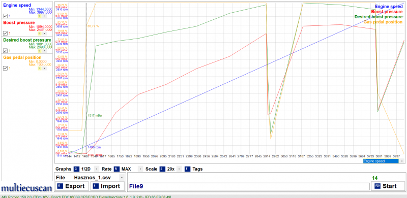

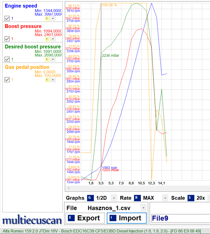

2600mbar jó értek lenne mert map sensor 3mbaros, tényleges nyomás pedig kisebb ahogy az óra is mutatja. De neked van valami a turbó nyomással mert ahogy mutatja az értékek elmaradnak az elvárttol. 2.0 jtdm Giulietta nekünk az elvárt fölött töltött gyári programmal is
Smith2021-06-26 23:50:43 // 124406
Köszi mindenkinek, sajnos közben meghackelték a fórumot, így újra leírom. Ezeket az élőadatokat sikerült begyűjtenem.
Az valós nyomás szinte mindig messze elmarad az elvárttól, bár nem tudom, egy jól működő autón egy hasonló mérés hogyan néz ki. Ami nekem furcsa, hogy 3000 körül bezuhan minden, de még a gázpedál állás is, ami kizárt mert én ugyan le nem szálltam a pedálról 1300-tól 4000-ig.
Másik, hogy itt 2600 mBar is van, nem sok ez egy kicsit, amikor a mutató 1.6-ig van skálázva a műszerfalon?
Itt vannak az eredmények ha valaki esetleg rá tud nézni: https://SmithDS.synology.me:5001/sharing/vhFO3jVJU
Illetve a képek:
