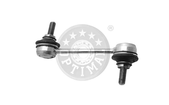

Hivhatjuk igy is, meg kutyacsontnak is. :o) Egyebkent szerintem van az ARB = Anti Roll Bar = Keresztstabilizator, es van a Stabilizator rud (kar) = Kutyacsont. Neked azt kell cserelned ami a kepen van. Parezer jo magyar forint... :o)
Nasty2007-01-04 10:30:54 // 28034
Nem, ez a stabrúd kutyacsontjai. Alias stab kar.
Cacho2007-01-04 10:28:50 // 28033
Ez lenne a stabilizátorrúd?

András bácsi2007-01-04 10:07:02 // 28026
Tegnap cseréltünk egy 166-on. :)
Nasty2007-01-04 10:05:47 // 28025
:D Igazad van, a hátsó hosszabb.
András bácsi2007-01-04 10:04:04 // 28024
135 mm. :D
András bácsi2007-01-04 10:03:33 // 28023
A tabrúd két végén egy-egy gömbejben végződő pálcika. Egyik a rúd végére, a másik az alu Y-ra kötve. Sem pajszerral, sem rángatva nem érzed a lógását, csak ha kikötöd legalább az egyik felét.
Belga2007-01-04 10:02:27 // 28022
Ez koti ossze a keresztstabilizatort es asszem az also lengokart (vagy a felsot :) ). Egy kis kb 15centis rudacska, kb fuggolegesen elhelyezve, ket oldalan gombfejjel. Ez adja magat meg viszonylag gyorsan, es elkezd kopogni. A hiba nem lathato, de cserevel a kopogas elmulik.
Nasty2007-01-04 09:59:26 // 28021

Nasty2007-01-04 09:58:09 // 28020
Stab kar, Z-karnak is hivják. Kb 20cm-es Z alakú, 2 gömbcsukló van rajta
Cacho2007-01-04 09:57:19 // 28019

Cacho2007-01-04 09:56:08 // 28017
Stabilizátorrúd kutyacsontjai. És ezeket hol találom?
Nasty2007-01-04 09:54:15 // 28016
Emeld meg azt az oldalát és rángasd meg tengely irányban a kereket, ha erősen nagy a holtjáték,kopog akkor valszeg az.
András bácsi2007-01-04 09:51:47 // 28015
A stabrúd kutyacsontjai lesznek.
Ronnie2007-01-04 09:51:32 // 28014
