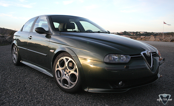

Hát szépen mutat az biztos :)))))
Bár nekem az eleje kicsit komor
