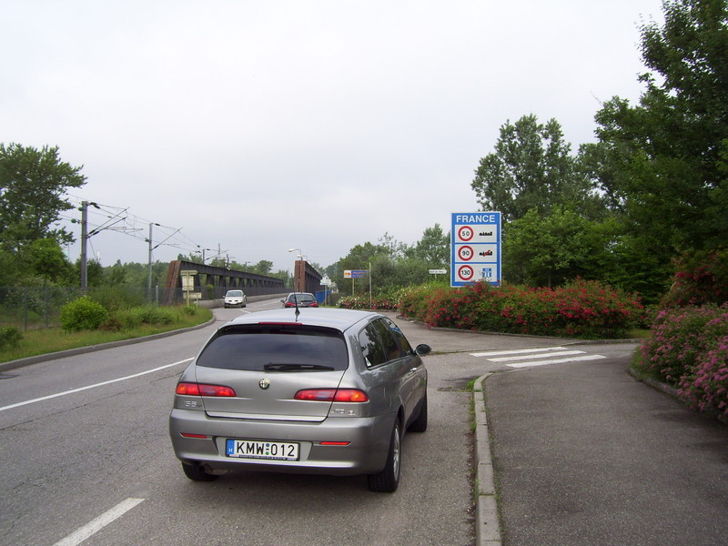

Piritu - 1.000.0002008-06-13 21:37:17 // 72354
Az ilyen "hitetlenek" miatt tettem be a 72344 sz. hozzászólást :-))
Piritu - 1.000.0002008-06-13 21:35:47 // 72353
Bakker, ezzel adták az autót, az utóbbi időben kikapcsolt kipörgésgátlóval közlekedtem, hadd kopjon :-)
GTPeti2008-06-13 21:34:55 // 72352
Ne viccelj már! Egész életedben ki sem tetted a lábad Mo-ról! :))))

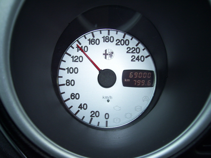

Ennyivel az enyém is megy.

Piritu - 1.000.0002008-06-13 21:31:03 // 72347
Mielőtt valaki beleköt: a német autópályán fényképeztem...
