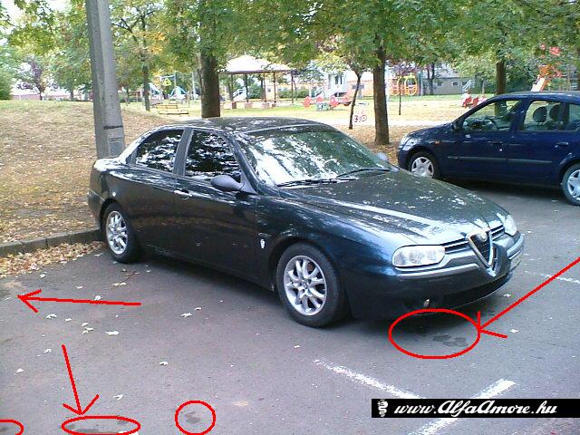

Csak nem ott folyik. :-D Mert azt kicserélték. Első hátsó. Lehet rosszul lenne benne? Csak nem. Pár ezer forintos alkatrész nem megfelelő helyen?

A főtengelyszimeringnél komoly mennyiség tud elfolyni....tapasztalat... :-(

Alul meg ráadásul nincs, nekem is szélvédő ragasztóval van felrakva az alja.
Trombozis2006-12-27 00:09:26 // 26898
Az cserélve van. Szerintem nem az.

A főtengely szimmering se? :-o
Trombozis2006-12-27 00:07:42 // 26892
Hát nálam szerintem igen. Egy hónap elég neki. Még több is elfolyik. Meg gondolom eszik is belőle. De a kajolás majd akor derül ki, ha ez megoldódik.

Szerintem is. Azért mondtam, hogy azok sztem cserések. Azóta ilyen, amióta szét olt szedve a blokk. Tömítések nem voltak cserélve.

Lehet, hogy a tömítésnél. Nekem is jobb oldalt van
Poló2006-12-27 00:04:26 // 26881
Fél liter nem tud szerintem elcsöpögni.

Valszeg akkor mindkét dolog közrejátszhat. Bár ha pörgetve van a motor akkor azért indokolt a fogyás.
Trombozis2006-12-27 00:03:20 // 26878
Jobb elölről cseppen le, de nem tudom honnan.

Ez nem blitz, valami más. 2000/10 havi a verda. Üzembehelyezése mikor volt?

Inkább csöpögés, de ki tudja, hogy eszi. biztos eszi is, hisz nem mai gyerek a motor.

Kb. mennyi kilométer után mennyit szoktál utánönteni?

Az viszont nem jó dolog. Csak a csöpögés miatt lehet vagy eszi is ??

Okés azért kipróbálom majd azt is. Lehet, hogy eszi is, de csöpög is.
Trombozis2006-12-26 23:58:05 // 26869
Hát nekem a kocsi alatt látszik. Nézd az oldalamon van is olyan kép. Az mind az enyémből csepeget ki. Jó nem egy nap alatt, de többször álltam azokon a helyeken.

Elképzelhető. Ha olajcsere előtt nem csinálta, akkor igen.

Én már töltöttem utána eleget.

Nem sűrűbb, csak magas fordulaton jobb kenést biztosít. Valszeg nem azért kell utántöltened, mert szivárog, hanem mert csipegeti az olajat. Több cartársnál megszűnt az olajfogyás miután váltott a Racingre.

azért szivárog egy picit
csocsi2006-12-26 23:55:45 // 26862
Nekem olajcsere óta pár ezer van benne és a szivárgás sem erős ezért remélem nem sokat kell öntögetnem.
