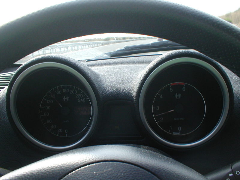

Ja azon el voltam képedve én is, de nem is a csőműszereken, mert azt már megszoktam, hanem hogy kívülről nézve mennyire gagyi annak a műszerfala... Kb mint a KIA 10 évvel ezelőtt.
Viszont az S merinek nagyon szép homokszínű van, ha jól láttam, bőrrel borítva... Az bevallom őszintén, hogy tetszik:).

Ha már a műszerfalról betettél egy képet:
Nevetséges, hogy minden autógyártó a csőműszereket majmolja. Az ML és GL Mercikben egyenesen visszataszító. A stuttgartiaknak sem esett le, hogy egy sportautós műszeregység nem illik egy böhöm terepjáróba?? Röhej...
