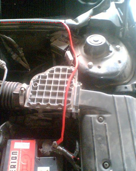

András bácsi2006-08-02 19:44:38 // 8776
Helyesbítenék: a bak is érdekes lehet, de igazából a jobb torony áll érdekesen.

Dominó2006-08-02 18:06:19 // 8774
Elvileg nincs nagy veszély mert ügyeltem rá hogy ne csípődjön be a vezeték.
De ami igaz az igaz!
Ezért kellene valami jobb megoldás...
Vagy legalább a biztosítékot előre tehetném addig is... hm.
sztane2006-08-02 18:00:13 // 8773
a jelenlegi táp elvezetésedet én életveszélyesnek tartom, ugyani mozgó alkatrészek közelében halad a vezeték, s állandóan feszültség alatt van.
egy szigetelés meghibásodás zárlatot,( egy volt autóvillamossági szakit idézve rövidzárlatot és hosszú tüzet eredményez.
ha javasolhatom minél rövidebb úton legyen a vezeték biztosítás nélkül.

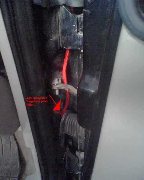

Dominó2006-08-02 17:23:35 // 8772
Eléggé elvetemült dologra kellett elszánnom magam.
Úgy döntöttem, hogy javítok a hangtechnikán az autóban.
Erősítő + láda...
Az istenért sem találtam meg a megfelelő lyukat a tápkábel behúzásához!
Lyuk az van de nem találom, hogy hova megy.
Úgyhogy ez lett a csúnya megoldás...
Persze nem szeretném így hagyni...
5Let kéne hogy hogyan orvosoljam ezt a csúnyságot.
Erősítő + láda...
Otto2006-08-02 16:59:44 // 8771
Akkor ezért tűnt el a hirdetés a használtautóról?
Megcsinálod?:)
