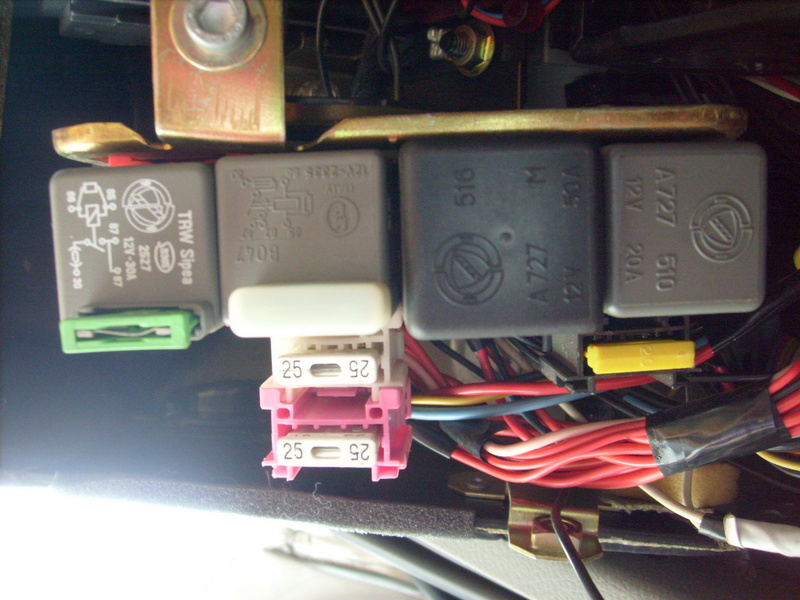

Ma csinálgattam wgy kicsit a fényszórómosót, de megint megszívatott! :-(
Először nem akart megnyekkenni, de aztán utánanéztem Longman segítségével, hogy hol lehet a biztije és a reléje! Hát ott van a kormány melletti burkolat alatt! Illetve csak lenne, ha benne lenne!
Az az üres hely a mosó reléjének a helye! DE!!!!!! Mivel nem volt plussz relém, ezért kiszedtem egyet a helyéről és beraktam ide! És láss csodát...
... láttam, mert egyből működött a fényszórómosó is! Viszont csak addig, ameddig az ablakmosó is, tehát egyszerre működtek! Ezt azért furcsállom, mert valaki azt mondta, hogy a fényszórómosó csak 3-4 mp-ig műkszik! Lehet, hogy valamilyen más relé kell hozzá, ami kifejezetten erre a célra van? Nem tom!
De csak ezután csodálkoztam igazán, mert amikor betettem a relét egyből világítani kezdtek a helyzetjelők és még a slusszkulcs kivétele után sem kapcsolódtak ki! Na erre varrjatok gombot!!!! Ez mitől lehet? Nem gányoltam, kötöztem össze-vissza semmit, gyárilag már előre be volt kábelezve! :-)

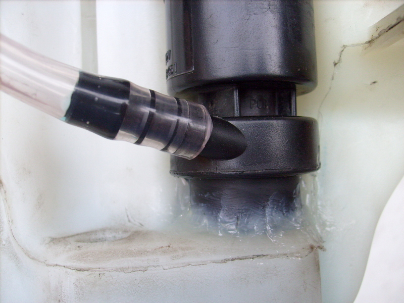

Nah, azt hiszem jól sikerült a szilós tömítésem! A kérdés már csak az, hogy ellen bír-e állni a tömény szélvédőmosó folyadéknak??? :-)) Holnapra ez is kiderül! ;-))
