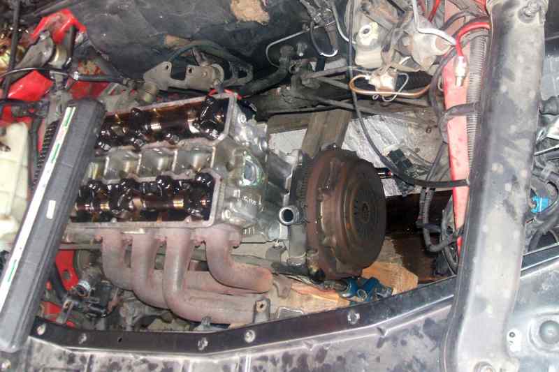

Folytatódik a folytatásos motorszerelős teleregény:

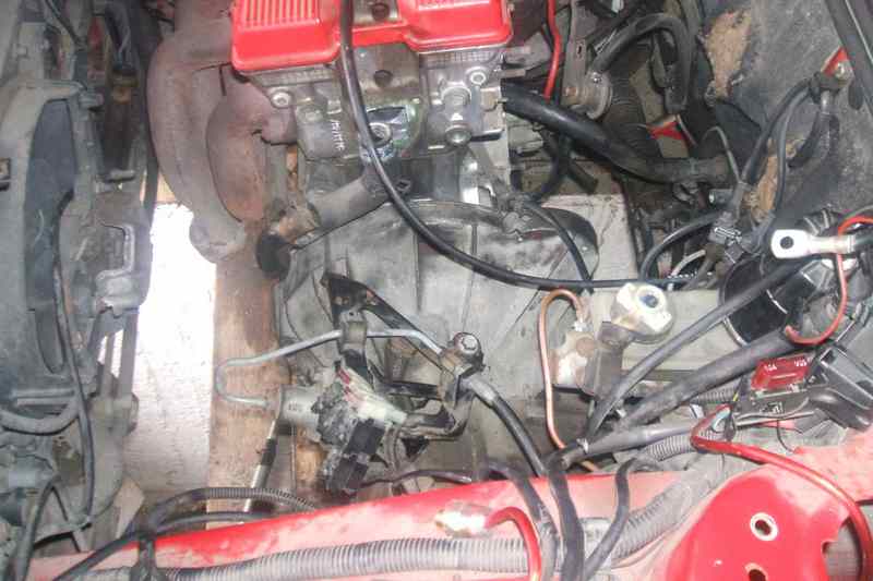

Íme, lejött a váltó:
Persze csak azt felejtettem el, hogy van benne olaj. De most már tudom!

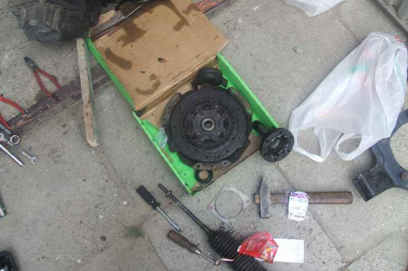

A régi kuplung nagyon szét volt kopva. A váltóharang belseje tiszta ferodol-por volt.
A kuplung nemkülönben volt ocsmány:
Az új kuplungot öröm volt beszerelni, hiszen anno amit beszereltek (8 éve), az csak egy gagyi tárcsa volt, meg egy WD-40-el feljevított kinyomócsapágy.
A kormányműre van egy kis konzolra rögzítve a váltómechanika egyik csuklószerkezete. Természetesen az jött le a legnehezebben: szétszedni az egész mechanikát a kormányműről. Majd összelegózni.
Az új könnyen bement.

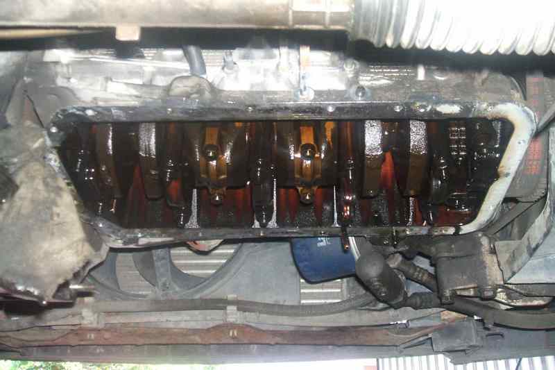

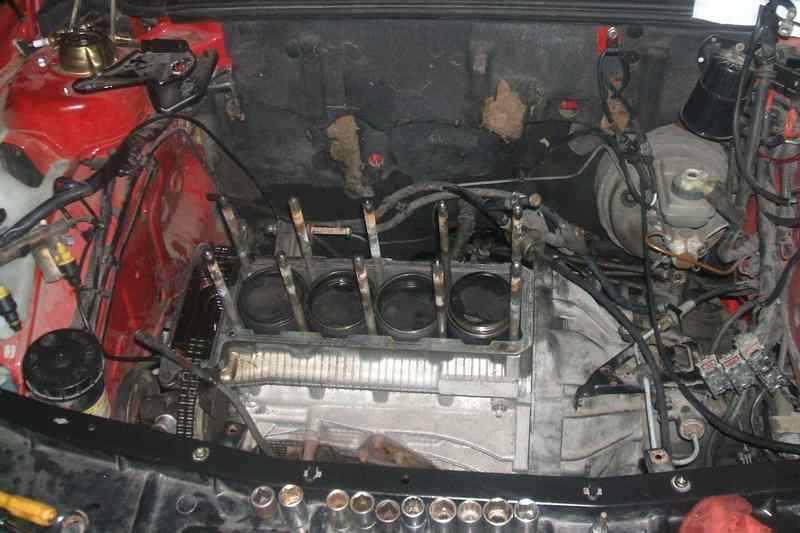

Ez után nem maradt más, mint a kartert levenni és elkezdeni szétfűzni a motort:

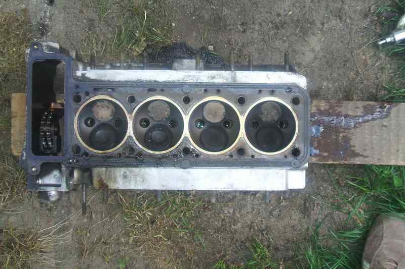

A HF nagyon szép állapotban van: sehol egy hiba, minden szelep tökéletesen zár. Kicsit persze lesikáltam, hogy be tudjam tenni a csomagtartóba.
Erre mondanák a Ladások, hogy "nagyszelepes hengerfej"!

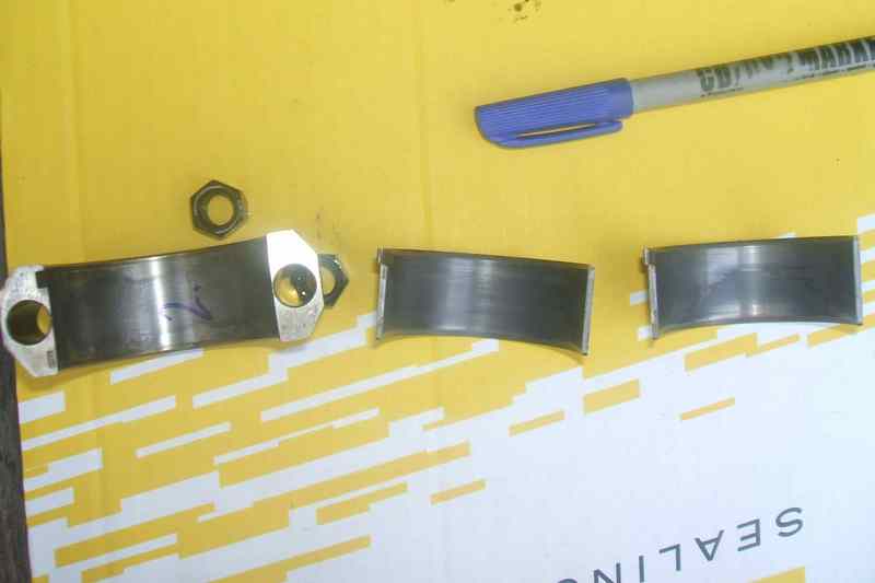

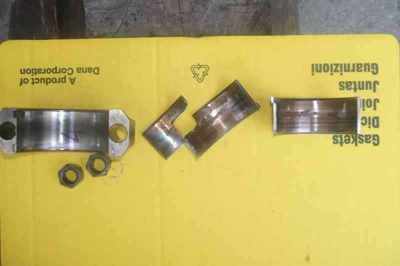

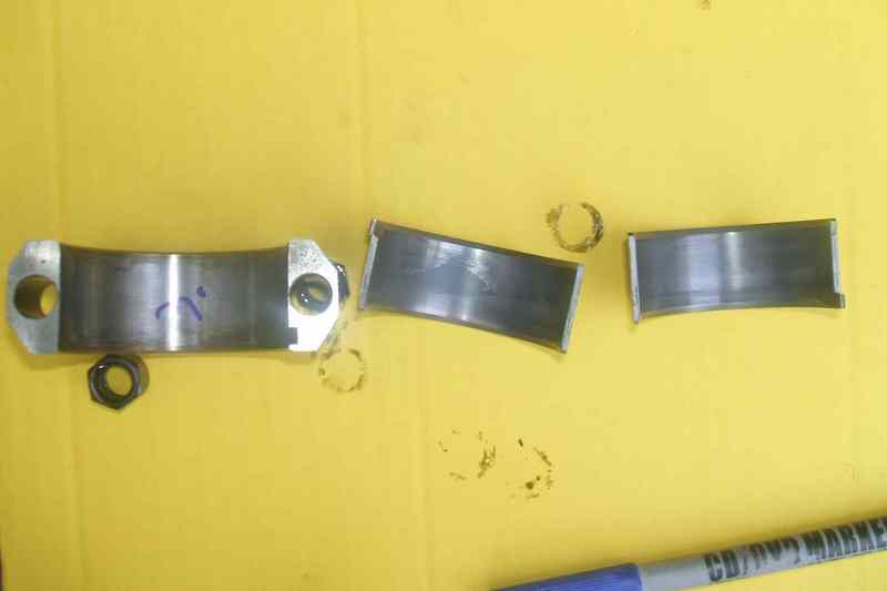

Mindegyik hajtókarcsapágy jó állapotban volt:
Kivéve a 4. hengeré:
Szerencsére a főtengely nem sérűlt, a hajtókart viszont lehet, hogy kicserélem.

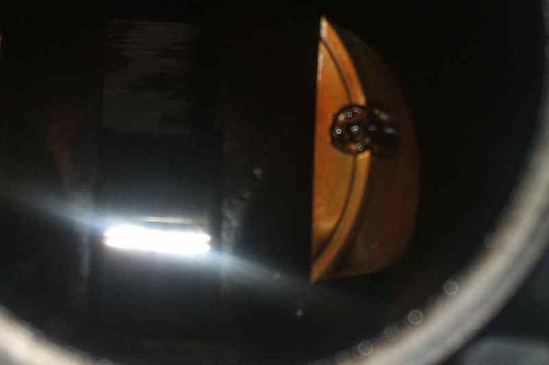

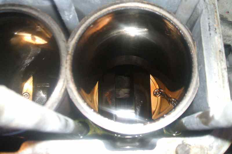

A blokkon semmi sérülés sem látható. Viszont megtaláltam a fúvókát, ami olajsugárral hűti a dugattyút alulról:
