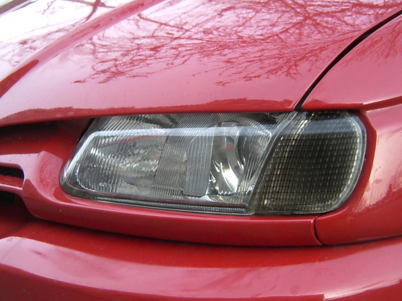

Na, itt vagyok... Délelött nekiláttunk a lámpasötétítésnek, és 50% az eredmény. Csak az index készült el. Na, de a történet:
Zottya átjött a mi parkolónkba (ez kb 200 méter megtétele), majd nekiláttunk.
Nekiláttunk, hogy szétszedjük a kocsi elejét. Lámpák és indexek kiugrottak.
Itt kapásból eltört 2 csavarom, kicsit összevoltak rohadva. A WD40 sem segített. Az egyik csavarnak annyi, azt majd pótolnom kell, a másikból csak letört egy darab, szerencsére még használható.
Az indexbúrát tapétavágóval szétfeszítettük. Kicsit féltünk, hogy nehogy eltörjön, de szerencsére elég kemény műanyag, így nem volt vele gond. Hasonló módszerrel kezdtük a próbálkozást a fényszóróval is.

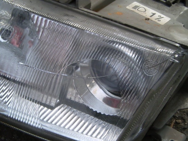

Sajnos itt már nem úgy alakultak a dolgok, ahogy akartuk. A négy acélfül eltávolítása nem nagy dolog, könnyen lelehet pattintani (vissza is könnyen megy), a gond nem itt kezdődik. Zottya kezében sajnos megfeszült az üveg, és a bal első lámpa felső sarka kipattant, valamint megrepedt a fényszóró.
Itt jött az, hogy az akciót berekesztjük, de az index már darabokban volt. Úgy döntöttünk, hogy a fényszórót késöbbre halasztjuk. Keresünk egy embert, aki szétszedi, biztos, ami biztos. Meg hát Zottyának szüksége lenne egy balos lámpabúrára. Ha valakinek lenne egy feles búrája, az most sikítson!!! Na, de az indexet befejeztük. Kitakarítottuk, és jöhetett a festés.
3 réteg került rá, de halvány rétegek, nem akartuk, hogy megfollyon. Ezek után szilóval összelettek ragasztva. Majd visszapakoltunk mindent a helyére. Röviden ennyi a történet.
A képek annyira nem adják vissza, de elég jó lett. Ha a lámpa is elkészül, elég ütősen fog kinézni, de ma eddig jutottunk. Amint szétlesz szedve a fényszóró, folytatjuk. :-)
