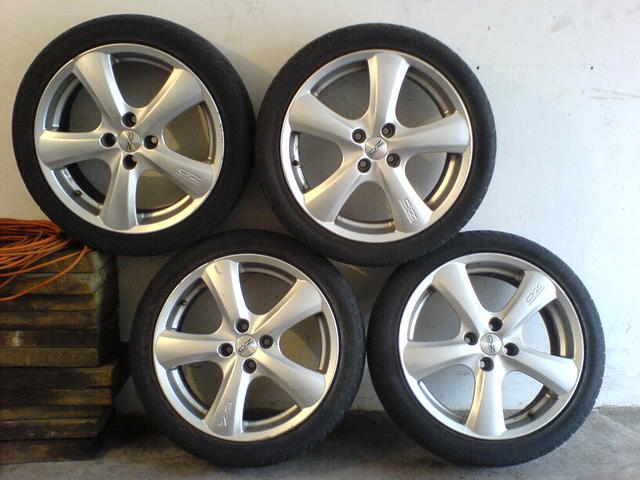

Kicsinél. Minél nagyobb az ET, annál beljebb tolódik a kerék.
András bácsi2007-02-17 19:09:44 // 30865
Ez az elmélet részben igaz. Viszont felfelé, az ületetés irányában egész nagy a hely, sőt általában az ültetőrugók rugóútja is rövidebb.
ystuc2007-02-17 19:09:14 // 30864
Nem, én megsem próbáltam, pont emiatt a dolog miatt. Tom314-nek (jelenleg Gigi autója) volt 17-es rajta, én csak azt az egyet láttam ekkora felnivel. De neki fel lett peremezve, és a lökös-ből is kilett vágva egy darab, hogy elférjen. Máshol sehol nem láttam 17-es 146-oson.
Robi ( Sztanik )2007-02-17 19:07:12 // 30863
Ha jól tudom, az ET szám mondja meg, mennyivel van kifele a felni, attól,a pozíciótól, ha a középső síkjában lenne felfogatva.
Azaz b@szott nagy ET számnál, a kerék a kocsin kívől futna.
András bácsi2007-02-17 19:06:48 // 30862
Miért nem megy fel? Láttam már 146-oson is.
Ha valami gond van, az inkább a kaszniból, illetve a hátsó lökös alakjából adódhat.
Konkrétan volt amit próbálgattál?
ystuc2007-02-17 19:05:54 // 30861
Várjál, most teljes a káosz!!! :-)
ystuc2007-02-17 19:03:41 // 30860
Akkor engem félretájékoztattak... És, akkor ezexerint én is tévesen adom tovább. De akkor áruld el nekem légyszíves, hogy mitől fér fel a 145-ösre a 17-es felni, és miért nem megy fel a 146-osra??????????????????????
András bácsi2007-02-17 19:02:25 // 30859
Illetve tulajdonképpen egy ívet ír le a kerék hátsó pontja a berugózáskor.
András bácsi2007-02-17 19:01:14 // 30858
Az is hátrafelé. Ugyanaz a hosszlengőkar. Sőt a 155-é is ugyanaz.
Robi ( Sztanik )2007-02-17 19:00:44 // 30857
és mégis jó a 205/45 16 " ?????
Evvel mit akartál mondani?
Ugyebár a méretekből ki lehet számítani a kerék átmérőjét is.
205/45 16" = 205nek a 45%-a az 92.25mm ez a gumi magassága.
16"=16x25.4 azaz 406.4 mm a felni átmérője.
A felni átmérője+2x(gumi magasság) = a kerék átmérője.
205/45 16 " = 590 mm
205/45 17 " = 616 mm a különbség átmérőben 26, sugárban 13 mm.
Vagyis 13 mm-el kisebb a kerék járatban a hely.
De ha 205/45 16 "os verdát leülteted 4 cm-el mint Ystuc, akkor itt majd
3 cm-el kisebb a kerék járatban a hely, és mégis működik a dolog ?
Ez csak eszmefuttatás volt a Evvel mit akartál mondani?-ra.
Közben Ystuc -tól felvilágosultam, hogy oldalirányban rugózik a 146-os,
és attól nem fér el. Gondolom a leültetéstől nem csökken jelentősen a kerékjáratban az oldalirányú szabad hely.

Csak a 146 hátrafelé rugózik, a 145 meg felfelé...
András bácsi2007-02-17 18:52:23 // 30855
De egyezik.
dfg (Tanárúr)2007-02-17 18:50:24 // 30854
Ezt nem tudtam, hogy nem egyezik a 145-146 hátsó felföggője.

Ja, ezt nem vágom, az enyém pont necces, de nem tudom mekkora az ET-m. :-)
ystuc2007-02-17 18:26:23 // 30850
Fontos az ET szám is, de 205/45 R16 felmegy. Nekem is olyan van. :-)
ystuc2007-02-17 18:25:49 // 30849
17-es felni sajna semmiképpen nem megy fel a kocsira. Elöl rendben lenne, de hátul nem... :-/ Persze 145-ösre felmegy. Csak a 146-oson az autó kicsit hátrafelé rugózik hátul, így módosítás nélkül sajna nem lehet felrakni. Ennek én sem örülök, én is 17-est szerettem volna, de a 16-os felmegy.
dfg (Tanárúr)2007-02-17 18:22:35 // 30848
de menj el, és próbáldd alá.
dfg (Tanárúr)2007-02-17 18:21:42 // 30847
ja, és nem fenn van baj, hanem amikor kanyarodsz, akkor érne bele a gumi a műanyag sárvédődobba.
GEORGE2007-02-17 18:20:50 // 30845
Az a 26mm átmérő igen csak sok eltérés.
Egészen egyszerűen nem lesz jó, bele fog érni és a km órad is csalnifog.
stb stb.
Nekem a gári a 15-ös, az alábbiak a váltóméretek.
195/55 R15
205/45 R16
205/40 R17

26 mm-rel nagyobb átmérőben a 205/45 16 " - tól.
Azaz sugárban csak 13-al. Az ültetés 4 cm-rel engedi le a verdát, és mégis jó a 205/45 16 " ?????

205/40R17 a méret, sajna ezeken nagyok a gumik :-(
dfg (Tanárúr)2007-02-17 18:03:40 // 30831
legalábbis az a váltómérete a gyárinak.

szarintem egyel alacsonyabb fér be.
