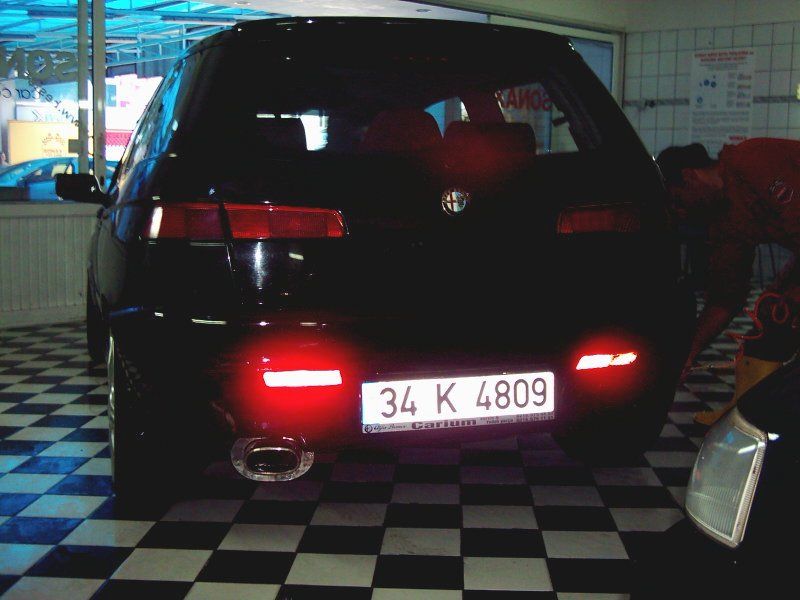

Ha már kipufogó a téma, akkor tessék megnézni Nándi Cartárs által készített kipofogó véget! Eredeti ötlet szép kivitelezés! Nekem tetszik nagyon!

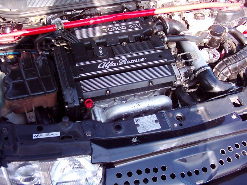

Egy Lancia Turbo 2000 16v :-)))
Amit a 155 Q4-be is belegyömöszöltek :-)))

Mondjuk az én fekete üléseimmel:PP
Seriff2007-02-12 21:47:32 // 30537
KELL!!!!!!!!!!!!
dfg (Tanárúr)2007-02-12 21:34:45 // 30536
A 155Q4 motorja?
