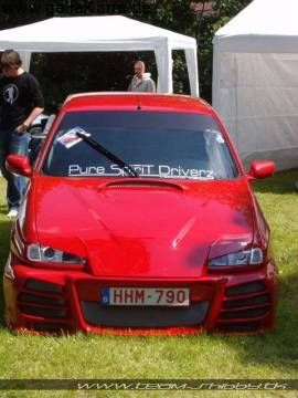

12007-01-05 17:48:18 // 26357
Akkor szerintem enyhén fejezetd ki magad....ez egy hányadék :-((((
Poló2007-01-05 17:42:38 // 26356
A 3. képen elég hondássan néz ki :(
