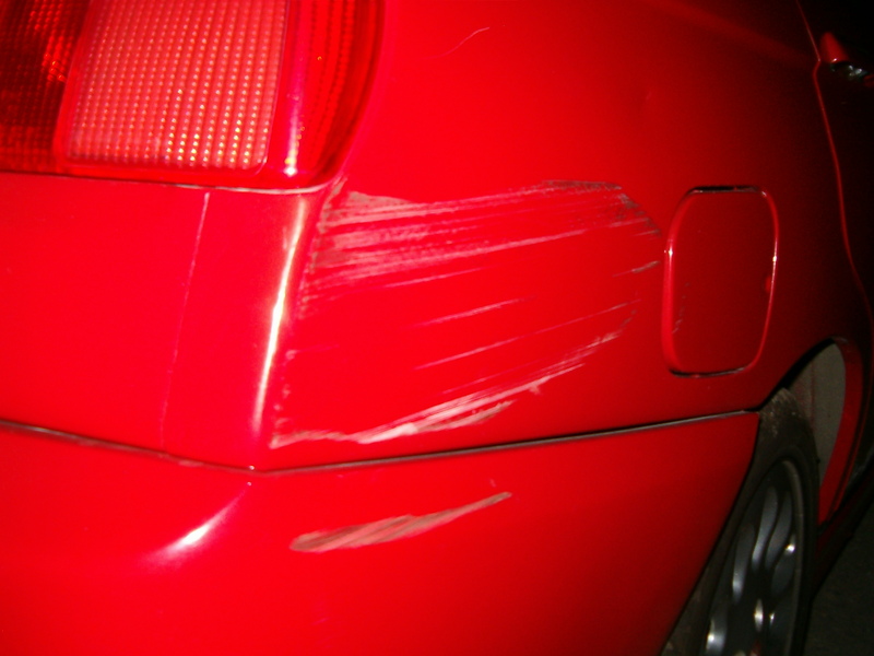

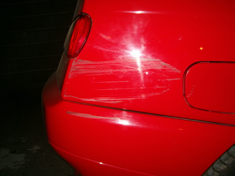

Holnap rakok képet.Hát durván a tank nyilástol a végéig kapot benyomodot és szincsere is volt.Nem látam rendszámot valami terepjáro volt egy öreg faszi meg nö ha jól láttam.

Na mi történt?Mentem a pécsi Alfásokkal talizni egy barom nem állt meg az ut szélénél hogy elsöbséget adjon hanem gondolta ki kanyarodik.Hát el kaptam a kormányt de a hátulját elérte.A segembe egy busz jött igy kicsit tovább mentemmegfordulni, de mire visza fordultam elhuzott és hijába kerestem nem találtam meg.Most szép az oldala örülök nagyon:(
