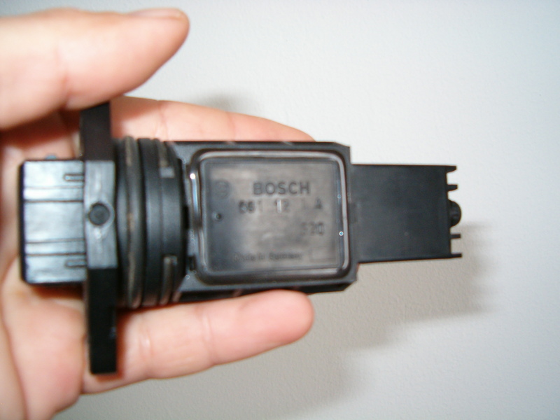

szasza(SW)2006-08-13 12:01:33 // 19410
Bosch 661 12 1 A 520 ezek vannak rajta

szasza(SW)2006-08-13 11:59:02 // 19407
Nekem van csak állitolag rossz azért cserélték!
gizmo1452006-08-13 11:58:06 // 19406
Szasza megkérhetnélek hogy leolvasod a rajta lévő számokat nekem. Mert szerintem a 1,4TS-é is ugyan az belűlről mint a többié csak kisebb átmérőjű csőben. És persze 50e helyett 70e-ért árulják. lécci...

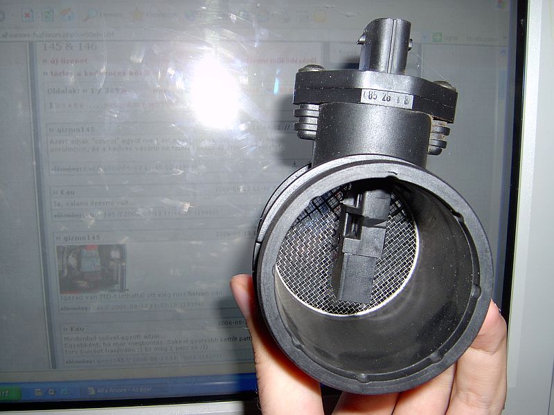

Kau2006-08-13 11:57:32 // 19405
Nem mondjátok, hogy mindenki képet csinált? :))) Mi van, mindenkinek van otthon még egy :)))

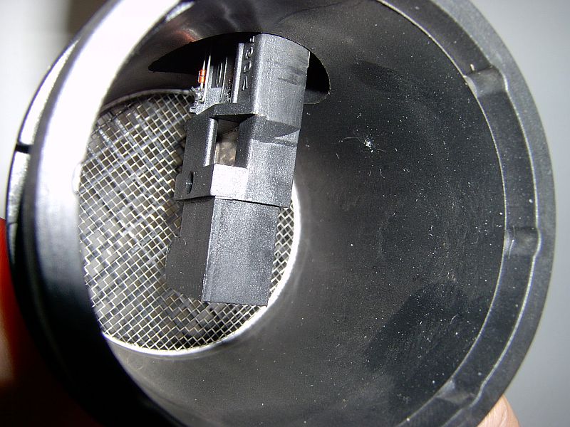

gizmo1452006-08-13 11:55:23 // 19404
Na így néz ki.
A csatlakozós tészét lehet kihúzni a csőből.

gizmo1452006-08-13 11:38:03 // 19396
Na én is ilyen képet akartam beszúrni csak nem sikerűlt. De szerintem kár a bilincseket bolygatni,mert egyszerübb úgy hogy, 1. Csati le 2. lyukas TORX csavart kiszedni 2db 3. márcsak ki kell huzni a belsejét ez KB 2 perc se.

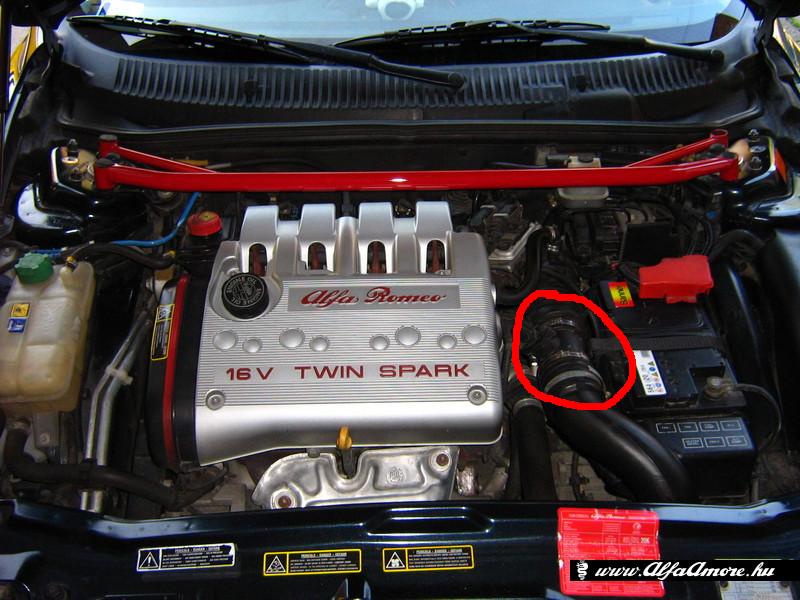

gizmo1452006-08-13 11:34:40 // 19393
Ezt a képet egyik cartásunknál találtam, ezek szerint jól emlékeztem hogy könyű ott is hozzáférni.

Poló2006-08-13 11:23:41 // 19390
Dehogynem. A 156-ban is csak két bilincset kell kipattintani, asszem.
gizmo1452006-08-13 11:22:42 // 19389
Miért? A töbiben nincs olyan hozzáférhető helyen mint a 145/46?
