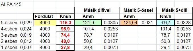

feltettem ftpre, biztos van rajta finomítani való, meg lehet még felhasználóbarátabbá tenni az tuti.
már csak találni kell akkor egy 33 td váltót, na meg valakit aki bevállalja, h szétszedi meg összerakja.

Akkor csere! Kb a 4000-nél a 140 a legjobb szerintem. Nyugodtan maradhat az összes fokozat a helyén, csak hosszú difivel. 1-2 ben nem sokat fogsz érezni belőle, illetve nem is igazi előny a rövid 1-2. A különbség annyi lesz, hogy mondjuk 70 helyett 76-ig megy 2-ben, meg hogy kevesebbet fog enni városban. Nekem a Waresz a váltó rövidítés után városban zabagép lett. A gyári 4-es váltóval szerényebben kajált, mint a rövid ötössel. Ha átkülditek az áttételeket és a diffi végáttételt, belerakom az Excel kalkulátoromba, az megmondja, hogy hanyadik fokozatban milyen fordulaton mennyivel megy. Emellé egy saccolt nyomatékgörbét ha odateszel, akkor lehet számolgatni, hogy mennyivel gyorsul rosszabbul (ha egyáltalán!).
Érdemes azt is átgondolni, hogy a kerék váltóméretek is hülyén vannak megadva az Alfánál. A 195/55r15 nek nem váltója a 185/60r14, kb 5km/h-t bukik az ember 100 fölött a 14-essel! Ugyanígy a /55 helyett sokan /50-et használnak, ami ugyanez a szitu.
Tehát ha felteszed a hosszú difit, és túl hosszú (de nem hinném), akkor gumimérettel visszacsalod és kész.
