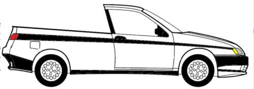

Axl Trans2010-12-18 19:39:45 // 115731
33 Pick Up? Nem is rossz. Kabriót már láttam.
