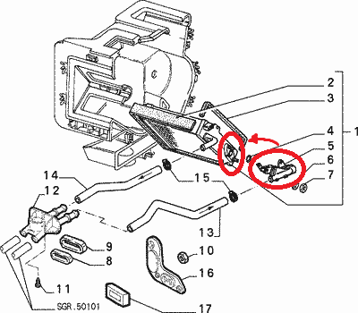

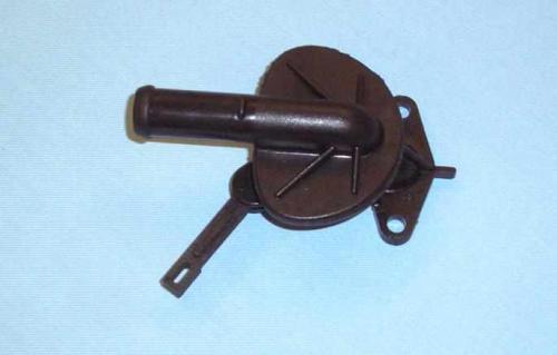

Én még megpróbálnék egy valamit. Van a fűtőradiátor oldalán egy fűtéscsap. Így néz ki:
és itt van:
, valahol a vezetőülés oldalán, a lábad fölött jobbra. Talán elég, ha leveszed azt a kis műanyag idomot a konzol oldalán, lehet, hogy a rádiót és azt a kis tárolót a rádió fölött is elég kivenni, nem tudom megnézni neked, mert nincs itthon az ótó.
Melegítsd fel a motort, aztán próbáld meg a tekerővel, hogy a bowden mozgatja-e a csapot, kézzel is próbálj rásegíteni! Ha nem teljesen vagy nem nyílik ki, akkor is azt a jelenséget produkálja, amit írtál. Van rajta egy állító is (az első képen a bal alsó kis kinyúlás), az is fellazulhatott, illetve a bowden is kilazulhatott, megnyúlhatott(?) a rögzítésben.
Nekem volt ilyen hibajelenségem a fiat-nál, tél végén találtam meg (egész télen dideregtem), tavasszal meg a +5-10 fokban letekert ablakkal autóztam :D
