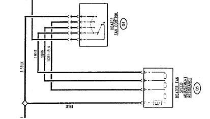

Föckös2010-11-16 13:10:13 // 114514
logikus, de nem mindenkinek.
ahhoz, h ne legyen logikus, ahhoz lámer villanymérnöknek kell menni...
erre kéne rákeresned: "heater fan speed adjusment resistance"
ez egy több ellenállásból álló egység, logikusan minél nagyobbra kacsolod, annál kisebb ellenállás van előtte.
valsz a kapcsoló és ez között van valami szakadásod.
kép:
kép:
Laurent2010-11-16 12:50:12 // 114513
Hát ha el lenne tömődve, akkor nagyobb fokozatban sem jönne a levegő :-)

Laurent2010-11-15 23:59:32 // 114506
Hali urak
Nem tudjátok mi lehet az oka annak, hogy 1-2 fokozatban semmi levegő nem jön a szellőzetőn, amíg 3-4 fokozatban igen. A gombot tudom tekerni, nem akad, nem szorul.
