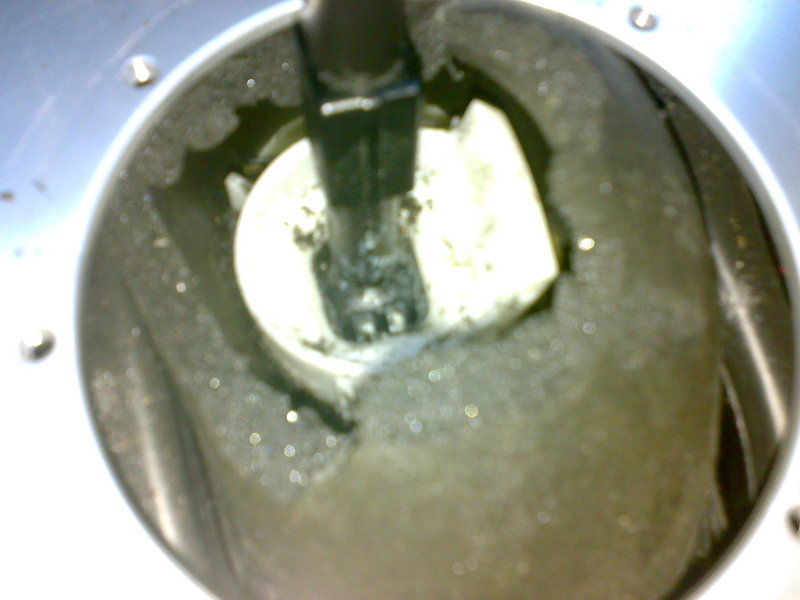

H@nß2010-11-13 17:22:52 // 114460
Kiszedtem a csavarokat amik fogják, leszedtem a borítást is a kézifékről (de nem gumit :P ) be is húztam, viszont sajnos nem volt elég beleakadt.Már kezdett sötétedni úgyh sokat nem vacakoltam vele.
Majd holnap +próbálom +1* remélem lejön, azért köszi!
mreni2010-11-13 17:07:36 // 114459
Jaa hogy a műanyag boxot akarod leszedni,azt hittem a komplett kulisszát.
Na az sem egyszerű... Kicsavartad elöl a csavarokat amik a középboxhoz fogják?
Én úgy csináltam hogy felrántottam a kéziféket ameddig bírtam,levettem róla a gumizott borítást és éppen sikerült kibújtatni a boxot.:)
mreni2010-11-13 17:05:14 // 114458
Csövi!
Csak alulról tudod,de ahhoz a kipuffot is le kell venni,illetve kötelező az akna használata:)
Az a szivacsos réteg csak a szigetelés miatt van ott,első dolgom volt kidobni onnan a p.csába:D
H@nß2010-11-13 16:51:49 // 114457
Kérdeznék valamit:
A váltó és kézifék felett lévő műanyag borítást szeretttem volna leszedni h jobban hozzáférjek a váltókarhoz.
Ha leveszem a v.szoknyát alatta van 1 sűrű szivacsos anyag ami eléggé "morzsálódik" és az bepereg ide:
Találtam már itt elég nagy darabot belőle ami ha beszorul a kar és a műanyag közé nem éppen jó.
Szóval a kérdés az lenne h hogyan tudnám leszedni az egész "kardánalagút" felett lévő műanyag borítást?
Kicsavartam az összes csavart: 1 a középkonzol alsó rekesze alatt lévő 1 a kézifék szoknyája alatt és 2 hátul a légterelő alatt balra jobbra
Viszont ahogy emelném ki elől még nem tudom kiemelni, középen pedig beleakad a kézifék karba (behúzva kiengedve mind1)
A kézifék karhoz sem férek így hozzá h esetleg kivegyem.
Van lakinek 5lete tapasztalata h hogyan tudnám "szétbombázni" :) az egészet?
Képek telefonosak ss
Előre is köszi!
