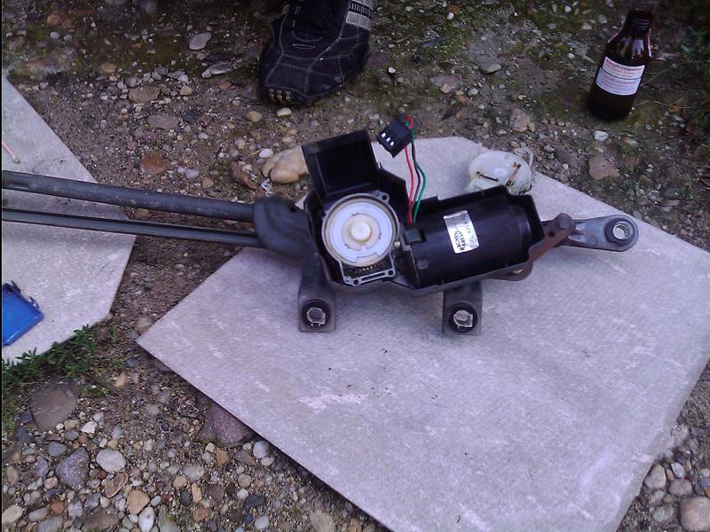

az ablaktörlő motor környékén volt nekem ilyen gondom, túl sok zsír volt benne ami az érintkezőt elnyomta. Buksi blogjában kutakodj, ott van róla kép is hogy mit kell szétszedni és rendbetenni. persze mivel emiatt kiszeded az egészet akkor már érdemes a mechanikát is letisztítani rendesen. nekem ezek után teljesen frankón működik kb fél éve.

Üdv uraim, nekem most az ablaktörlőkkel van gondom. Szakaszos üzemmódban törlés sima viszont a végén úgy marad pár másodpercig és utána akadozva megy vissza a helyére,pattog. Ablaktörlő lapátokat most cseréltem szépen is töröl. Folyamatos módban viszont szépen simán megy oda vissza.
Szerkezet, motor, elektronika vagy bajusz kapcsoló lesz ? Köszi.
