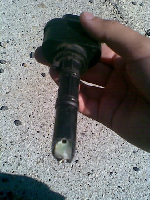

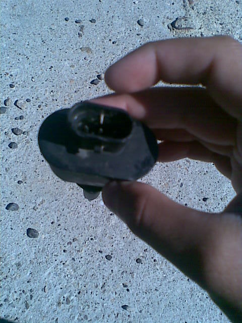

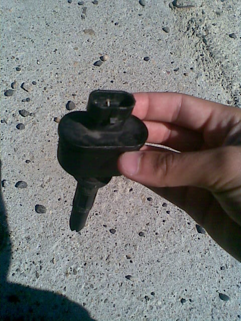

Megvan a hiba!!! :D Banyek... volt benne egy kis műanyag jeladó, ami nem lett kivéve és az nem engedte ki az egész féltengelycsonkot. Tudom, mi voltunk a hülyék, hogy nem foglalkoztunk vele, de ki gondolta volna, hogy az olyan mélyen benne van. De itt se mondta senki se... mondjuk szerintem Ti tök alapvető dolognak vettétek, hogy ki kell venni, de mi nem tudtuk... na de mostmár csukott szemmel is... :D Azért írom le, hogy más ne járjon így!!!
Itt a bűnös: (mostmár vehetek ilyet is)
