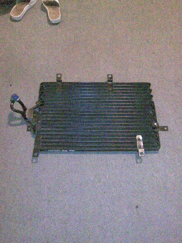

Tegnap este nyomáspróbáztuk a klímámat és sajna kiderült, hogy valahol elég erősen szivárog. Nem bontottuk szét, mert teljesen a klíma hűtő felől sziszegett. Most szerezhetek egy új hűtőt. Esetleg valakinek van elfekvőben? 30-40 rúgóért valahogy nincs kedvem venni egy polírt.
