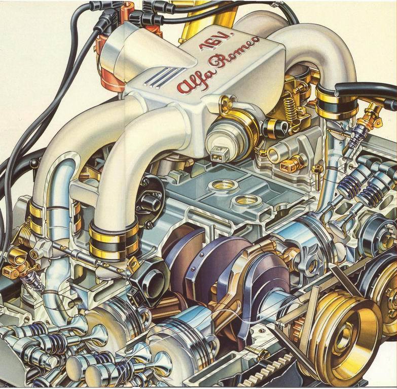

valóban. ilyen állapotban lévő 16v boxi csak rajzon létezik :-)
