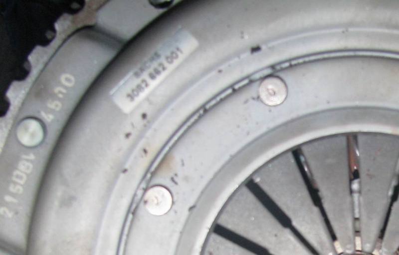

én is akkor lepődtem meg amikor megláttam rajta a valeo pecsétet meg beleütve a valeo cikkszámot. de legalább olyan puha mint a vaj:D

Abból is van többféle, de általában a valeo a puhábbik fajta:/ Mondjuk én amikor vettem a sachs dobozban valeo szerkezet volt... de mind1, h mi van a kocsiban, ha működik és a feladatát ellátja, akkor használom úgy amíg nincs vele baj:D

Attól függ, h milyen márkájú szerkezet került bele. Sachs az keményebb fajta, a valeo az inkább puha
