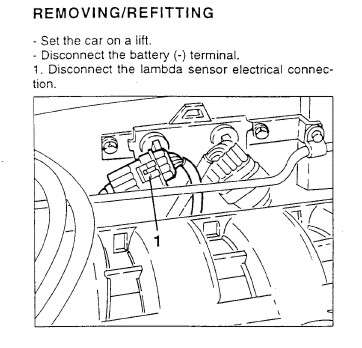

mind a nény a lambdához megy
ez egy négyvezetékes érzékelő: kettő a fűtés, kettő az analóg jel.

Szasza, négy vezeték megy el a csatiból, két fehér, éegy szürke, és egy fekete. Na aza a lambdáé. Egy műanyag burkolata alatt van, a tűzfalnál.

Tényleg nem emléxem melyik az és nincs is olyan képem amin látszana. Nekem müanyag a burkolat, azt le lehet venni sima imbuszkulcscsal is, próbáld azt meg.

Melyik a lambdáé arra konkrétan nem emléxem, de odahajolva látod, hogy melyik csatiról megy a kábel a kipufogófelé, az lesz az.

Én lehozogatom kiváncsi vagyok mi változik a lambdának melyik a csatija a barna?
